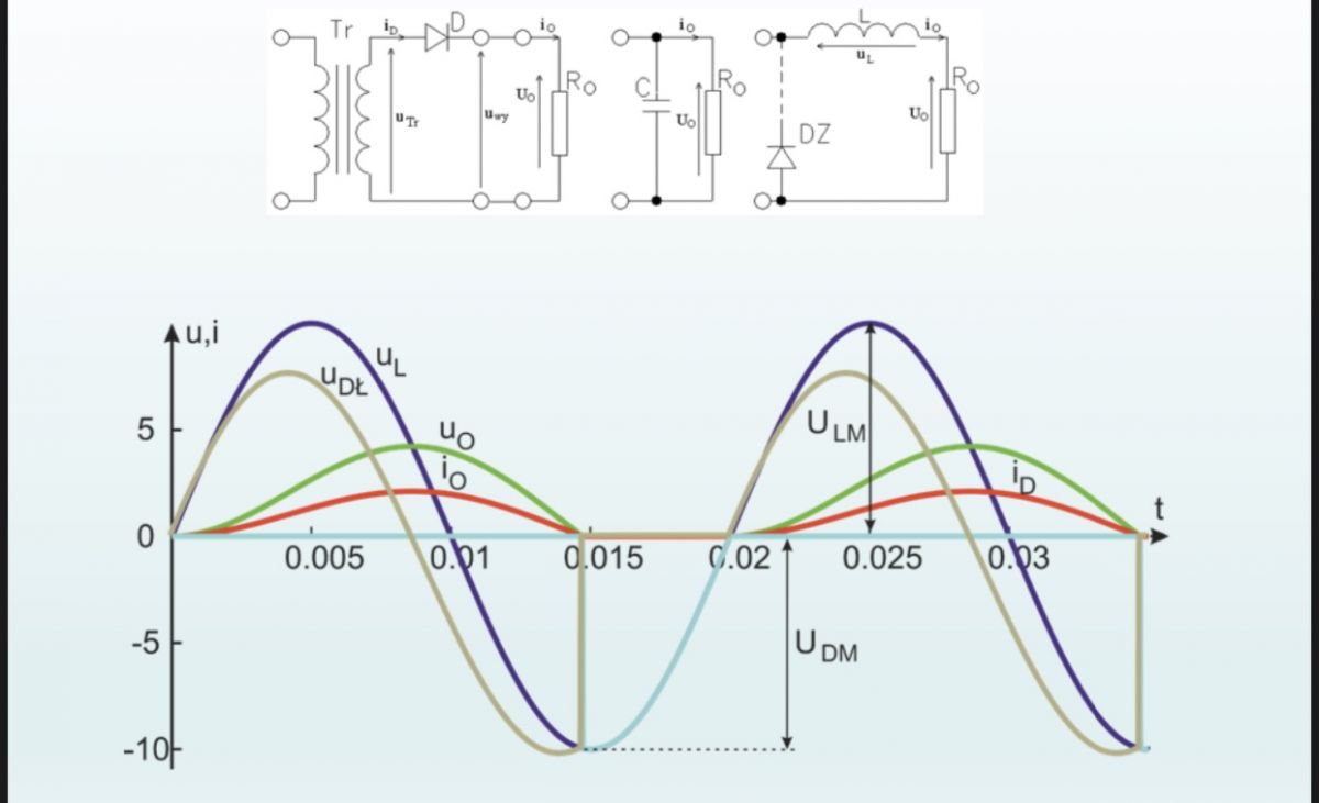

    To dlaczego Np w tym prostowniku (prostownik jednopulsowy obciążony cewka z rezystorem) przy zwiększaniu napięcia sieci UL napiecie na dlawiku nie tworzy napięcia przeciwnego? Dzień dobry, napięcie na dławiku (Udł) ujemne przy starcie - przyczyny i objaśnienia
    Tworzy tak samo jak poprzednio, tylko to jest inny prostownik.

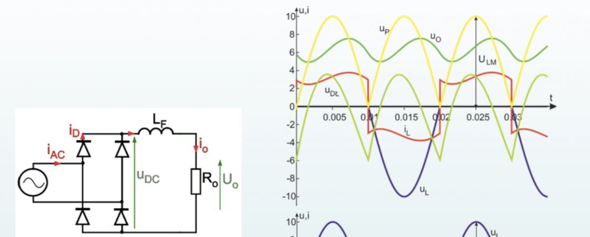

    A dlaczego napięcie na cewce Udł jest w fazie z napięciem zasilającym UL? Przecież powinno ono wyprzedzać je o 45 stopni

    Skąd taki wniosek? Proszę zauważyć, że rozważany obwód nie jest obwodem prądu przemiennego (dławik zasilany jest napięciem wyprostowanym). W takim wypadku równaniem prawidłowo opisującym układ jest równanie różniczkowe:
    $${L_{F}}\frac{di_o}{dt}+R_oi_o-u_{DC}=0$$

    A jest jakiś sposób żeby to narysować nie wkuwając na blachę tych przebiegów? Bo nie widzę tu żadnych powiązań, ani tu nie ogarniesz który przebieg wyprzedza a który opóźnia się, czy prąd jest odkształcony czy nie

    Jeśli taki rysunek ma być tylko schematyczny, to można go rysować w na przykład w taki sposób (przeanalizujmy sytuację dla prostownika 2-połówkowego)
    1. Rysujemy ciemnoniebieską sinusoidę napięcia sieciowego
    2. Rysujemy żółtą sinusoidę napięcia wyprostowanego
    3. Rysujemy jasnozieloną linię przedstawiającą napięcie na dławiku. Napięcie to jest zawsze niższe niż to żółte i przesunięte lekko w lewo (jak nisko zejdzie i jak lekko w lewo bez obliczeń nie jesteśmy w stanie stwierdzić, narysujmy ją na oko).
    4. Na podstawie narysowanej na oko linii jasnozielonej rysujemy linię ciemnozieloną, która przedstawia prąd. Funkcja przedstawiająca linię ciemnozieloną to matematyczna pochodna funkcji wykreślonej linią jasnozieloną. To znaczy, że jeśli linia jasnozielona jest na minusie to linia ciemnozielona maleje. Na tej samej zasadzie: jeśli jasnozielona jest na plusie, to ciemnozielona rośnie.
    5. Rysujemy linię czerwoną dzieląc wartość linii ciemnozielonej przez 2, oraz odbijając ją na minus wtedy, gdy napięcie sieciowe oznaczone jako ciemnoniebieskie jest ujemne.

    A linia ciemnozielona to nie napięcie na rezystorze?
    I jeszcze dlaczego aby otrzymać linie czerwona dzielimy na 2?
