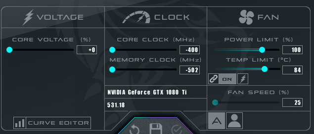

    Cześć, powoli tracę cierpliwość, zakupiłem na Steam Ac Freedom Cry, Ac Rogue oraz Far Cry 3, każda z wymienionych gier po dosłownie kilku minutach zawiesza się oraz nie ma możliwości wyłączenia ich poprzez menedżer zadań, sterowniki karty najnowsze, Windows zaktualizowany, nakładki na Steam oraz Ubisoft Connect wyłączone, msi afterburner wyłączone, temperatury w normie, brak jakiegokolwiek komunikatu przy crashu. Tylko w tych grach jest problem, karta to GTX 1080Ti Strix z trochę gorszym procesorem i5 (jestem w trakcie ulepszania PC), miał ktoś podobny problem ?

  • #12 20489142
    Furion23
    Poziom 4  
    Posty: 14
    Witam ponownie, problem nie leżał w DirectX. Stety lub niestety znalazłem przyczynę, dopiero na takich ustawieniach w msi afterburner nie wyrzuca gier. Czy to oznacza, że karta jest uszkodzona? Nie zauważyłem spadku wydajności. Problem z zawieszaniem się gier AC Freedom Cry, AC Rogue, Far Cry 3 na GTX 1080Ti Strix
