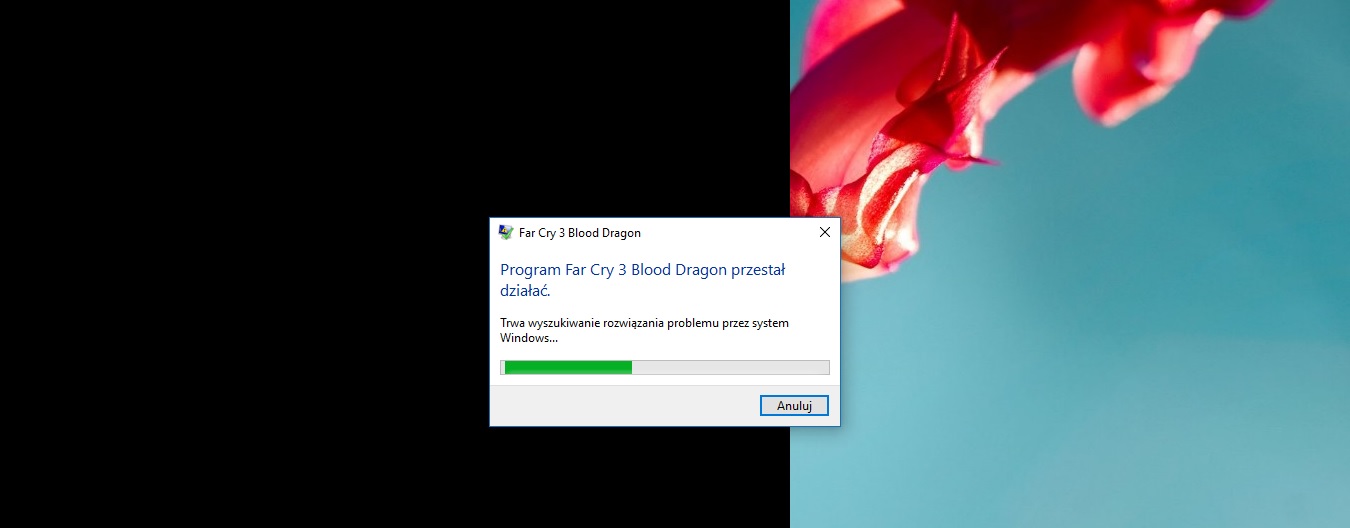

    Mój problem jest taki, że w Windowsie 10 po około 5 minutach grania, pojawia się komunikat o błędzie (który nie jest identyfikowany) i gra się zamyka. Dzieje się tak ze wszystkimi grami. Wydaje mi się, że to raczej nie jest problem ze sprzętem, bo Windows dalej śmiga bez problemu, dodam, że gra przez te 5 minut się nie zacina i gra się płynnie. Mój komputer to laptop DELL INSPIRON 5458 i5-5200. Jedna z gier to Far Cry 3 Blood Dragon.

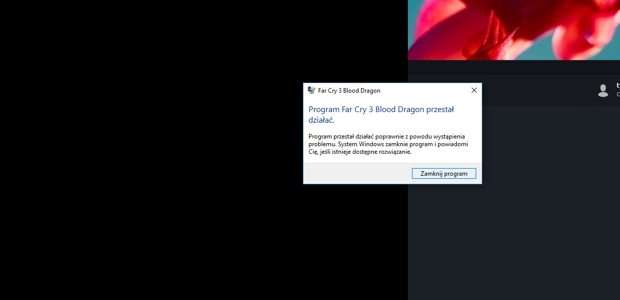

    Screena nie mam, bo w pracy jestem. Ale to jest ten standardowy tekst, coś typu: "Program został zamknięty z powodu błędu. Trwa wyszukiwanie / analiza".
  • #4 16110267
    RADU23
    Posty: 20718
    Pomógł: 2427
    Ocena: 1730
    I tam po kliknięciu małej strzałki, pokarze się istotny kod błędu.

    Jestem ponownie. Kodu nie da się odczytać z komunikatu, ale mam screena owego. Windows 10 - Zawieszanie (zamykanie) się gier w Windows 10 po około 5 minutach Windows 10 - Zawieszanie (zamykanie) się gier w Windows 10 po około 5 minutach

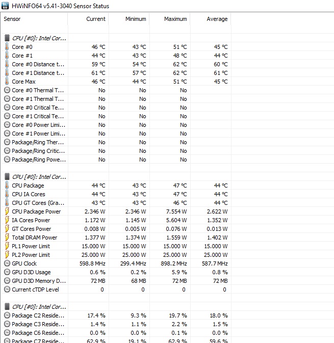

    Zamieść SMART dysku z CDI =>
    http://crystalmark.info/software/CrystalDiskInfo/index-e.html
    Zamieść screena z HWiNFO z zakładki "sensors" =>
    http://www.hwinfo.com/download.php
    Wykonaj test pamięci RAM bootowalnym Memtest'em =>
    http://www.memtest.org/
    (3 przejścia programu). Po zakończeniu, zrób zdjęcie i zamieść tutaj.

    Scan HW w załączniku Windows 10 - Zawieszanie (zamykanie) się gier w Windows 10 po około 5 minutach
    Z Memtestem na razie będzie problem, bo nie mam płytki na stanie. Postaram się to zrobić jutro. Ściągnę też jutro Assasin Creed (też w ramach promocji) i sprawdzę jak z nim będzie (może się zdarzy gra, która się nie wywali - zawsze to jakiś trop).

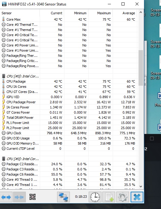

    Domniemam że temperatury są podczas idle?
    Trzeba by wykonać ponownie odczyty, lecz podczas stresu.
    Czyli pozostaw uruchomiony w tle HWiNFO, pograj chwilę i zamieść ponownie screena z zakładki "sensors".
    Jeśli nie będzie możliwości, bo gra będzie się wyłączała, wykonaj to samo, lecz zamień grę np. na Furmark (5 minut stress test'u)

    Wrzucam HWinfo w stresie. Źle to nie wygląda. I pewnie dlatego w końcu jakaś gra mi się nie zamyka - Assasin Creed III. Teraz pytanie, czemu inne nie chcą normalnie działać (FAR Cry 3 Blood dragon oraz samo FAR Cry 3 - w sumie nazwa dość podobna). Windows 10 - Zawieszanie (zamykanie) się gier w Windows 10 po około 5 minutach
  • #10 16123195
    RADU23
    Posty: 20718
    Pomógł: 2427
    Ocena: 1730
    Zamieść screena w ten sposób, by były widoczne wszystkie odczyty.
