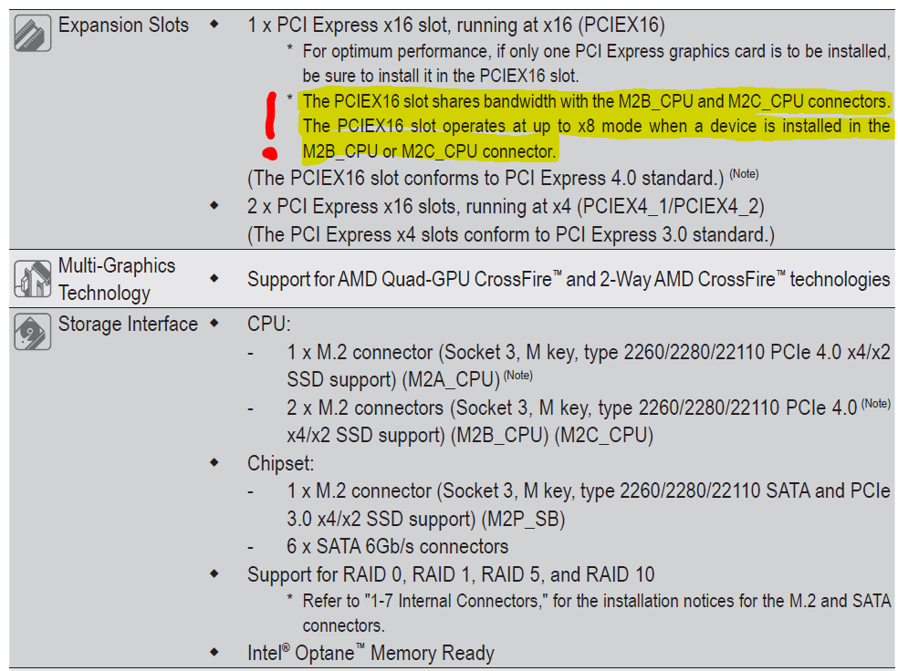

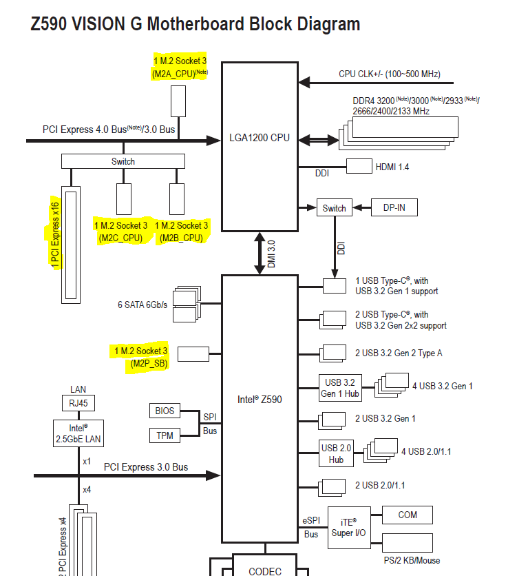

    Dzień dobry,
    w jakich slotach najlepiej podłączyć dyski:
    Samsung 1TB M.2 PCIe NVMe 980 - pliki, dokumenty
    Samsung 1TB M.2 PCIe Gen4 NVMe 980 PRO - dysk z systemem + programy
    Goodram CX 400 - zapasowy na pliki
    Mój zestaw:
    Intel Core i7-11700KF
    Gigabyte Z590 VISION G
    Crucial 16GB (2x8GB) 3200MHz CL16
    be quiet! Straight Power 11 650W 80 Plus Gold
    be quiet! Dark Base 700 Black
    • Najlepsze sloty dla podłączenia dysków M.2 i SSD na płycie Gigabyte Z590 VISION G płyta.jpg (122.76 KB) Musisz być zalogowany, aby pobrać ten załącznik.

    Dlaczego bym tak wybrał?
    Zakładając, że masz procesor KF, musisz mieć też kartę graficzną, o której nie wspomniałeś.
    Kawałek schematu blokowego Twojej płyty:
    I kawałek opisu z instrukcji:
    Widać po tym, że gniazda M2B i M2C dzielą linie z gniazdem PCIe x16 karty graficznej. Użycie któregokolwiek z tych gniazd przełączy gniazdo karty graficznej w tryb x8. Gniazdo M2P_SB jest co prawda gen 3, ale 980 bez PRO też jest tej generacji, więc jak dla mnie takie rozłożenie tego powinno być najmniej szkodliwe.
    Dysk SATA możesz podłączyć do dowolnego gniazda SATA, jedynie jedno z gniazd SATA jest wykluczone gdy w M2P_SB zostanie zainstalowany dysk SATA, ale takiej sytuacji nie mamy, więc wszystkie gniazda powinny funkcjonować.
