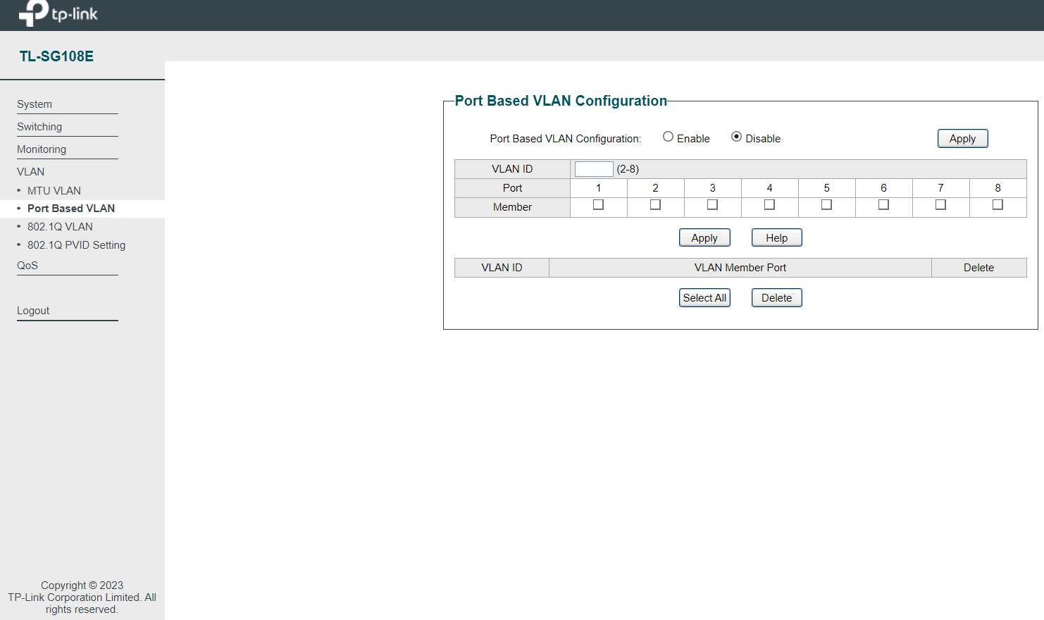

    Cześć.
    Kupiłem do zastosowań domowych switch zarządzany taki jak w temacie.

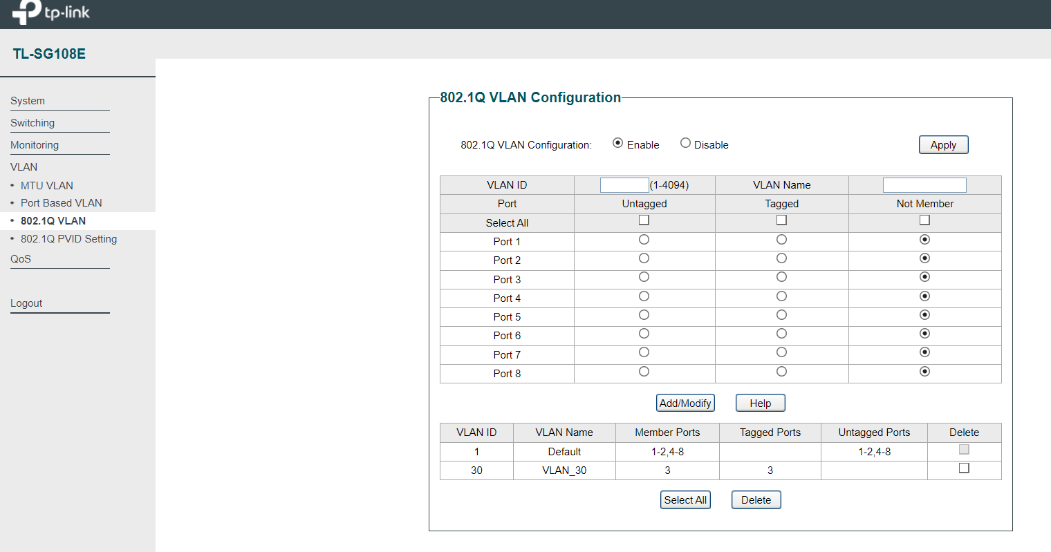

    Utworzyłem sobie VLAN_ID : 30 o nazwie VLAN_30 :) do 3 portu. Nie mogę znaleźć żadnych konfiguracji dla nowo utworzonego VLAN :O ... Sieciowy niestety jakoś mocny nie jestem
    Co bym chciał osiągnąć
    1- podłączony do głównego router - default vlan podsieć routera głownego
    2- ta sama podsieć co główny router - default vlan podsieć routera głownego
    3- inna adresacja i brak możliwości wjazdu na podsieć głownego routera jedynie internet ma być dostępny
    4- pewnie kolejny vlan z inną adresacją tak aby nie dało się dostać do segmentu sieci głownego routera oraz vlan_30
    Czy takie podstawowe konfiguracje są wykonalne na tym switch ?
    Adres przełącznika to 192.168.1.2 a brama 192.168.1.1
    Kilka screen co mam na tym switch :
    Konfiguracja Switcha TL-SG108E - VLAN, Podsieci, Adresacja i Ograniczenia Dostępu

    Router umie vlany? To robisz trunk'a na routerze, trunk'a na porcie switch'a do routera, na switchu membery do vlanów i powinno działać.

    Nie chcę mi się kombinować na swoim bo mam takiego samego, jeśli router nie rozumie vlan'ów to możesz chyba zrobić izolację portów czyli porty się nie widzą ale widzą router.

    Wiem, że temat stary ale ten router umie w VLANy 802.1q. Do tego jeszcze router musi umieć w VLAN. Jeżeli router umie to na routerze ustawiasz jakiś VLAN np. ten 30 i na switchu tak jak na przedostatnim screenie. PVID na ostatnim screenie jest dla portów w trybie ACCESS (nietagowanych) więc tu ta 30-tka jest nieprawidłowa - powinno się przywrócić 1. Do szczęścia aby pomóc powinien autor posta dodać model routera i może jakiś schemat połączeń jak to sobie wyobraża. Opis dla mnie średnio przejrzysty był.
