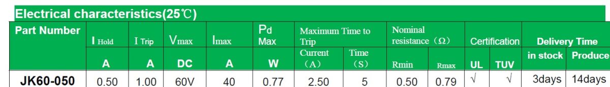

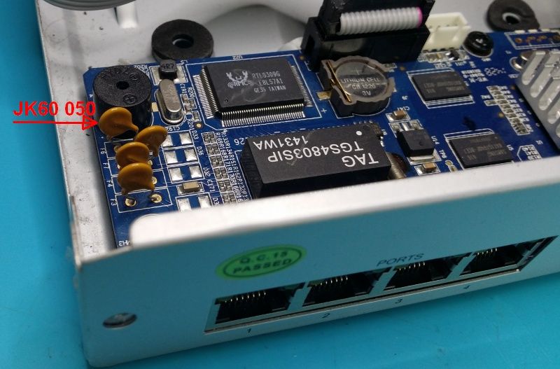

    Tak każda z lini zasilania ma zapewne oddzielny układ zabezpieczający. Możesz rozkręcić rejestrator podeślij zdjęcie od środka o ile nie masz na nim jakiejś plomby gwarancyjnej.
    Zazwyczaj są tam bezpieczniki polimerowe ale ona powinny po ostudzeniu znowu się załączyć i działać co innego jeśli POE działa a uszkodzeniu uległ inny układ .
    Przykładowe zabezpieczenie.
    Rejestrator Dahua NVR4108HS-8P-4KS2/L - brak obrazu na 3 portach Rejestrator Dahua NVR4108HS-8P-4KS2/L - brak obrazu na 3 portach
    • JK60-050-HUAAN.pdf (176.86 KB) Musisz być zalogowany, aby pobrać ten załącznik.

  • #14 20482985
    sn2010
    Poziom 8  
    Posty: 194
    Ocena: 31
    gkwiatkowski napisał:
    Jak dla mnie to ewidentnie uszkodzone zasilanie PoE na portach 1-3. Odsyłaj rejestrator do naprawy gwarancyjnej.
    Też odnoszę takie wrażenie
    Wrzucam foto
    Rejestrator Dahua NVR4108HS-8P-4KS2/L - brak obrazu na 3 portachrejestra..r.png (10.46 MB)Musisz być zalogowany, aby pobrać ten załącznik.

✨ Użytkownik zgłosił problem z rejestratorem Dahua NVR4108HS-8P-4KS2/L, który przestał wykrywać obraz z trzech kamer podłączonych do portów 1-3. Po podłączeniu tych kamer do portów 4-8 obraz się pojawił, co sugeruje problem z zasilaniem PoE na portach 1-3. Użytkownik przywrócił ustawienia fabryczne rejestratora, jednak problem nadal występuje. W dyskusji zaproponowano różne metody diagnostyki, w tym sprawdzenie zasilania kamer zewnętrznym zasilaczem oraz użycie zewnętrznego switcha PoE. Użytkownik planuje skontaktować się ze sprzedawcą w celu reklamacji sprzętu.
