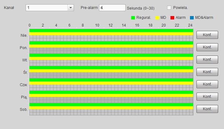

    Witam zamontowałem sobie rejestrator Dahua NVR4108-8P-4KS2/L + 4 kamery 5MPX i jedna 8MPX wszystkie dahua. Problem polega na tym, że oglądając nagrania, raz mam nagrania z 2 kamer, raz z 3, ani razu z 5, czasami jest tak, że jest nagranie do godziny np 12 z trzech kamer a o 12:01 już mam z dwóch. Na podglądzie na żywo mam wszystkie 5szt. na pozostałych kamerach nie widocznych na nagraniu wyświetla się komunikat "poza możliwością dekodowania" to samo wyskakuje jak stracę obraz o tej przykładowej 12:01 . Proszę o podpowiedzi co mam zmienić w ustawieniach, bo przypuszczam, że tam jest jakiś problem. Jak to możliwe i ktoś ma pomysł to poproszę możliwie łopatologicznie wytłumaczyć (poprowadzić po sznurku do celu) nie mam z tym żadnego doświadczenia. Obsługuję kamery na programie w rejestratorze, nie innym programem. Pozdrawiam

    Pytanie jak masz ustawiony harmonogram nagrywania (ciągłe, alarmowe, zdarzenia)

    Przeglądałem to i ws, ystkie są dokładnie tak samo ustawione na nagrywanie ciągłe.
