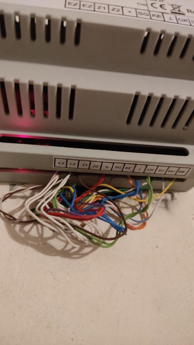

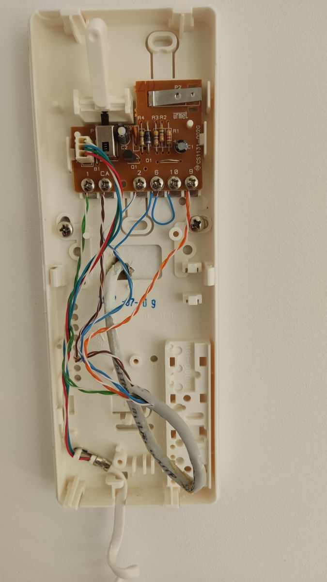

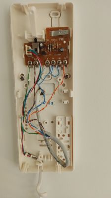

Podłączenie Unifonu Unimet z Zasilaczem i Kaseta Zewnętrzną Orno ON-JA-928KD + Opcje Brelka

    Nie ma szansy na takie podłączenie.
    Czemu chcesz zostawiać tą staroć w domu a tylko kasetę wymieniać ??

    Tę staroć nabyłem razem z domem i teraz walczę z domofonem. Kasetę zewnętrzną już kupiłem i myślę żeby dokupić nową słuchawkę z zestawu i ominąć ten zasilacz. Tak chyba będzie najprościej. W przyszłości myślę o domofonie z funkcją wideo bo mam wystarczającą ilość żył.

    Rozumiem że kupiłeś ON-JA-928KD ?
    Jak tak to dokup unifon OR-DOM-JA-928UD/W i wywal ten zasilacz/wzmacniacz.

    Dokładnie taki unifon chciałem dokupić, podłączyć na nowo i wywalić stary zasilacz. Dzięki za podpowiedź. Teraz zostałem utwierdzony w przekonaniu jak to rozwiązać. Pierwszy raz mam do czynienia z domofonami to się powoli uczę. Pozdrawiam

    Chciałem na szybko zrobić żeby działał domofon z brelokiem do furtki. Już podłączyłem, działa jak trzeba. W przyszłości będę chciał podłączyć domofon z funkcją wideo. Możecie polecić jakiś komplet? Oczywiście nie potrzebuję jakiegoś wypasionego za worek pieniędzy ale coś rozsądnego i wygodnego w użytkowaniu.
