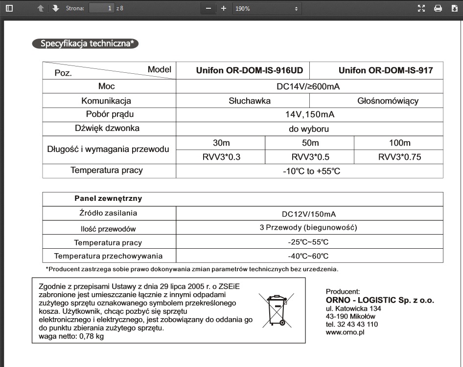

    1. zasilacz wspólny dla trzech unifonów i kasety. Nie wiem czy przypadkiem nie pociągnie to na jednym oryginalnym 600mA ( wystarczy zmierzyć pod obciążeniem)
    2. oddzielne trafo do zaczepu i zaczep na 12V zmiennego.
    3. Łączymy dokładnie tak jak opisałeś z mostkowaniem w unifonach tyle ze podajemy to na cewkę zwykłego przekaźnika 12V umieszczonego przy trafie i dopiero przez styki robocze tego przekaźnika zasilamy zaczep. Czyli przycisk unifonu steruje przekaźnikiem, a ten dopiero wyzwala zaczep.

    witam, dzięki kolego za pomoc. Dziś idę zobaczyć te cuda co zakupił mój kumpel. Przesyłam jeszcze obrazek ze specyfikacji technicznej, jak widzę za obrazku to pobór prądu to 150mA a jeśli zasilacz będzie miał więcej niż 600mA to spokojnie to powinno wszystko pójść na jednym zasilaczu z zestawu ?. 4 x 150mA = 600mA Czyli tak jak pisałeś. Teraz tylko zastanawiam się jaką dać wiązkę kabli. Ile przewodów. Bo jak to puszcze na jednym zasilaczu te 3 słuchawki to myślę o kablu 5 par 10 żył a jak na każdą słuchawkę osobny zasilacz to wtedy 7 par. Na elektrozawór/zamek dam osobny zasilacz. Ok tylko powiedz mi jaki to ma być przekaźnik i jakie trafo na AC - bo tu jestem troszkę zielony.

    zwykły przekaźnik z cewką na 12V i stykami roboczymi o obciążalności 1-2 A. Najlepiej kup płytkowy np z oferty Pulsara( kilkanaście złotych). Zwykły transformator 12V przewyższający nieco swoją mocą pobór zaczepu. Zazwyczaj takie trafa mają 0,8- 1A.
