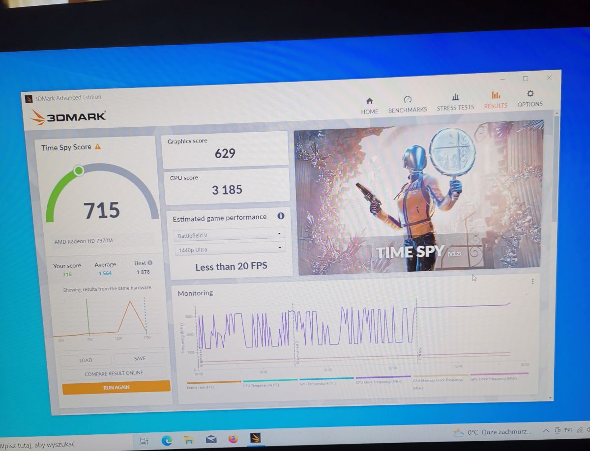

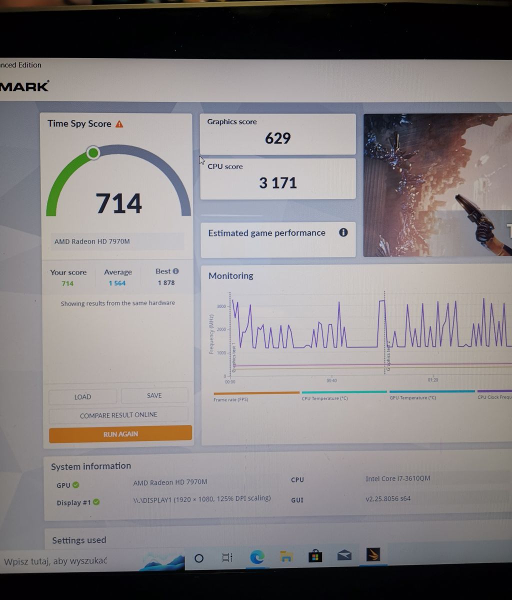

    Szanowni, pacjent to Alienware m18xr2 z kartami Amd 7970m w układzie crossfire.
    Podczas aktualizacji najnowszych sterowników wszystko idzie poprawnie. Po instalacji standardowo robię restart i po nim system automatycznie przywraca mi swoje sterowniki z 2020roku.
    Drugi problem jest taki że nawet na tych sterownikach z 2020roku według mnie mam bardzo słabe wyniki w 3dmarku.Na początku testowałem karty w tandemie i wyniki były słabe na sterownikach z 2020. Potem udało mi sie zainstalować najnowszy software Amd Adrenaline z najnowszymi sterownikami bodajże z 2022r i wyniki w 3dmaku były znacznie lepsze lecz na ekranie pojawiły sie artefakty...
    Moja szybka diagnoza wtedy to "padnięta jedna karta"
    Ostatnio jednak testowałem karty pojedynczo i na obydwóch nie było artefaktów lecz słabe wyniki w benchmarkach.
    Bios aktualizowałem ostatnio na najnowszy A14 ze strony Dell choć pierwszy raz widzę tak poblokowany bios. Prawie nic nie można w nim zmieniać. Bios to InsideH2O.

    • Alienware m18xR2, 7970m słabe wyniki 3dmark, kłopot ze sterownikami IMG_20230312_140144.jpg (3.69 MB) Musisz być zalogowany, aby pobrać ten załącznik.
    • Alienware m18xR2, 7970m słabe wyniki 3dmark, kłopot ze sterownikami IMG_20230312_140116.jpg (3 MB) Musisz być zalogowany, aby pobrać ten załącznik.
    • Alienware m18xR2, 7970m słabe wyniki 3dmark, kłopot ze sterownikami IMG_20230312_140137.jpg (3.48 MB) Musisz być zalogowany, aby pobrać ten załącznik.
    • Alienware m18xR2, 7970m słabe wyniki 3dmark, kłopot ze sterownikami IMG_20230312_140130.jpg (3.19 MB) Musisz być zalogowany, aby pobrać ten załącznik.
    • Alienware m18xR2, 7970m słabe wyniki 3dmark, kłopot ze sterownikami IMG_20230312_140124.jpg (3.21 MB) Musisz być zalogowany, aby pobrać ten załącznik.
    • Alienware m18xR2, 7970m słabe wyniki 3dmark, kłopot ze sterownikami IMG_20230312_140052.jpg (2.59 MB) Musisz być zalogowany, aby pobrać ten załącznik.

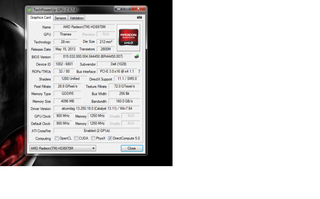

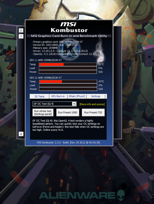

    VideoBios dla tych AMD Link
    Karty 7970m i 8970m absolutnie jednakowe, te same chipy ,
    ( ATI 216-0836036 ) , jedyna róznica w il. zaistalowanej pamieci i VideoBios
    -patrz producent karty
    Alienware m18xR2, 7970m słabe wyniki 3dmark, kłopot ze sterownikami Alienware m18xR2, 7970m słabe wyniki 3dmark, kłopot ze sterownikami
    - AMD Catalyst Mobility 13.12 [WHQL]
    AMD Software Adrenalin Edition Link
    Drivery i manuale dla Dell/Alienware (all models) Link
