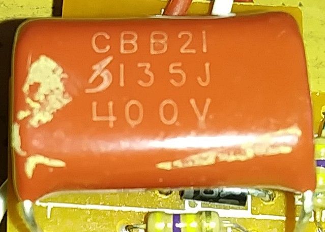

    Pomóżcie w identyfikacji kondensatora pracującego w zasilaczu beztransformatorowym.
    CBB21 135J 400V - Kondensator o pojemności 1,3µF?
    Oznaczenia:
    CBB21
    135J
    400V
    Po rozkodowaniu wychodzi pojemność 1,3µF, lecz jest to wartość spoza podstawowego szeregu i praktycznie nie spotyka się w sklepach kondensatorów o tej pojemności.
    Pomiar miernikiem wskazuje 0,8µF, a całe urządzenie nie działa przy jednoczesnym widocznym uszkodzeniu jeszcze jednego elementu.
    Może to być jakiś odmienny sposób kodowania?
    Wasz Mateusz

    Jest tak jak napisałeś 1,3µF znalazłem w sklepie i ma identyczne oznaczenia.

    Faktycznie jest to 1,3µF, choć wartość nietypowa.
    Analiza układu to potwierdziła.
    Dodatkowo wartość ta zgadza się z odnalezionym przeze mnie opisem wyrobów tego producenta.
    Problem został rozwiązany, temat zamykam.
