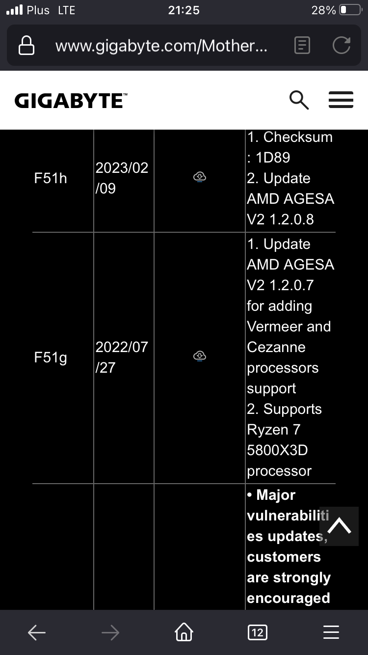

    Ponieważ Ryzen5-5500 to Cezanne (z zablokowana gpu) , więc porównaj swoje DDR4 z listą kompatybilnych z tym cpu Cezanne na płycie GA-AB350M-HD3
    Link_ support DDR4
    Na stronie AMD zaleznie od Rank DDR4 napisano, że ten cpu Link
    Max Memory Speed
    2x1R DDR4-3200
    2x2R DDR4-3200
    4x1R DDR4-2933
    4x2R DDR4-2667
    * DDR4 2133/2400/2667/ 2933(OC)/3200(OC)
    p.s
    Płyta pierwotnie była pod (AMD Ryzen Summit Ridge / APU Bristol Ridge )
    Cpu Cezanne zamienił serie ( Renoir )
    Potrzebne jest
    AGESA 1.2.0.7 microcode, which enables Resizable BAR support along with support for Ryzen 5000 series processors.
    Tutaj opisano Link_ from (techpowerup)

    Tylko na tej płycie jest już podana AGESA, sam wgrywałem.(bios 51g) Sam chciałem włożyć do nie go r5 5600x w przyszłości, ale że ta płyta posiada tylko 2 sloty na pamięć i jeden na m.2 kupiłem b550, a powyższą płytę sprzedałem panu z r5 5500.

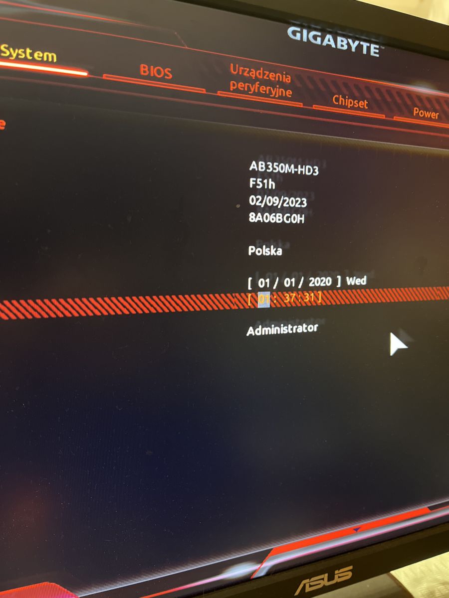

    Zaktualizowałem bios do f51h na procesorze r5 1600 po zmianie na 5500 nadal nic

  • #22 20493469
    wojetkpl
    Poziom 3  
    Posty: 23
    Na biosie z końcówka g również nie działa

    Tak wracając jeszcze gdzieś na jakimś forum co nawet nazwy i języka w jakim tam piszą nie potrafie wymówić
    Napsiali tak
    Aktualizacja biosu nic nie dała pomogła aktualizacja sterownika chipsetu ze strony amd.
    Myślicie, że warto się wgl brać pod uwagę?
