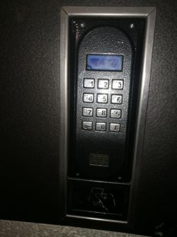

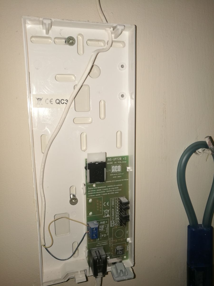

    Byłem u znajomych, gdzie w w trakcie zabawy dzieciaki uszkodziły domofon.
    Sytuacja wyglądała mniej więcej tak, że podnosiły i z siłą odwieszały słuchawkę.
    Zetknąłem w sama słuchawkę, nic się nie odlutowało.
    Pożyczyliśmy słuchawkę od sąsiada - nie dzwoni.
    Słuchawka z zepsutego zestawu, dzwoni u sąsiada, da się normalnie rozmawiać.
    Nie miałem miernika, by sprawdzić czy jest napięcie.
    Blok ponad 100 mieszkań.
    Wnętrze słuchawki i centralki na zdjęciu poniżej.
    Z góry dziękuję za wskazówki.

    Do wymiany sama płytka unifonu lub jeżeli jej nie dostaniesz, to cały unifon.

    Pytanie 1. Czy w pożyczonej słuchawce od sąsiada zmieniono nr mieszkania.
    Pytanie 2. Czy z "zepsutego" zestawu zmieniono nr mieszkania na nr sąsiada.
    A może po prostu został przerwany przewód zasilający.
    Można podłączyć się do przewodu nie w domu tylko np. na korytarzu (ja tak często sprawdzam odcinek z korytarza do mieszkania czy jest sprawny).

    Przewód sprawdzę, jak się tam wybiorę ponownie.
    W słuchawce jest tylko głośnik i mikrofon.
    Nie zamieniałem numeru mieszkań urządzeniach, bo zwyczajnie na to nie wpadłem, żeby zrobić zdjęcie układu zworek, bo nie znam pinoutu, i nie wiem, czy sposób się to ustawia numer mieszkań.

    Prąd dochodzi, pstryczek od słuchawki wyczyszczony. Nic się nie zmieniło. Nie mogłem pożyczyć od sąsiadów w całości, ale zdobyłem taki sam i zdobyczny dzwoni ale też okazał się uszkodzony.
    Czy są jakieś alternatywy dla tego ACO warte uwagi, czy nie ma co sobie głowy zawracać za 60zł?

    Alternatywą dla ACO jest ... ACO :)
    Płytkę unifonu kupisz taniej niż cały unifon.
