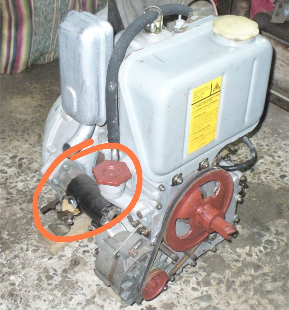

    Witam. Posiadam traktor sam z silnikiem Andoria 1c90 s10. Silnik podobno przeszedł generalny remont a mimo to strasznie ciężko odpala. Postanowiłem wstawić rozrusznik od malucha bo prawdopodobnie miał pasować ale jest za duży. Może posiada ktoś taki silnik z rozrusznikem lub wiedzę jaki rozrusznik można tam zamontować.

    Kolega poszuka rozrusznika redukcyjnego- z przekładnią planetarną. Maluchowski jest za słaby.

    Z jakiego pojazdu będzie pasował,bo jak wspominałem z malucha nawet nie wchodzi w otwór. Chcę najpierw z czegoś dosztukować a dopiero będę sprawdzał,który da radę zakręcić (zawsze można wspomóc korbą).

    Nie wiem dlaczego w moim nie pasuje,średnica jest większa o jakiś 1-1,5 cm. Może w maluchu szły dwa rodzaje.

    Wg mnie od malucha powinien pasować na 100 %. Nie wchodzi Ci głowica rozrusznika, czy coś innego.
