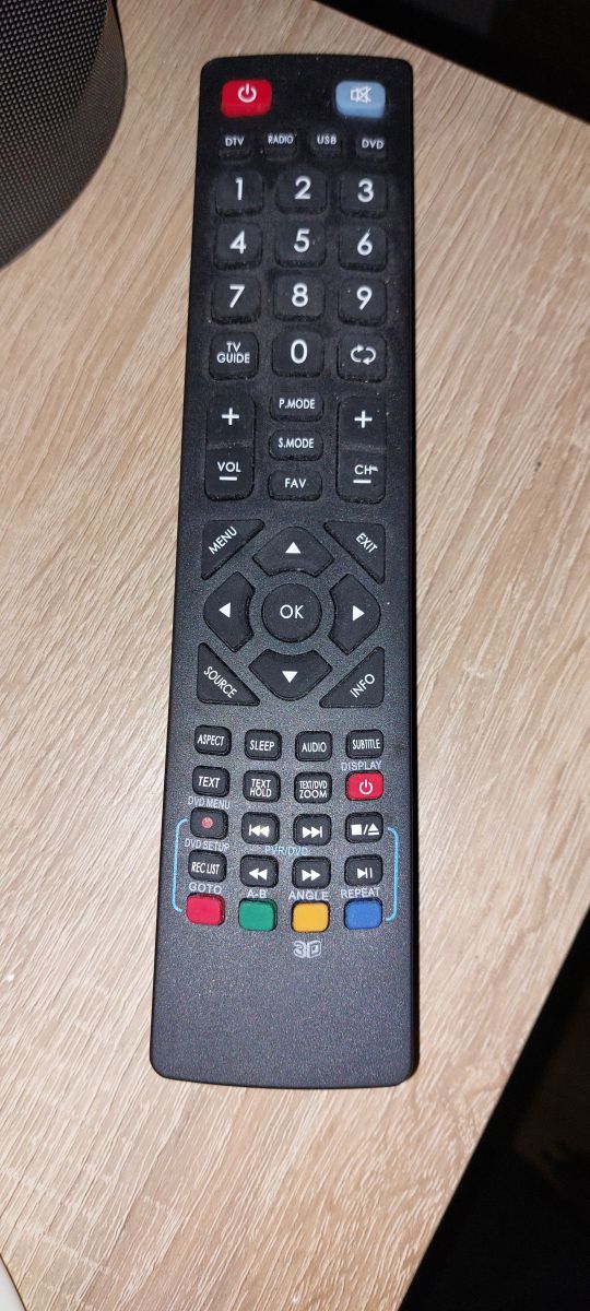

    Siemka, mam zapytanie wręcz sprawę. Kupiłem tv bez pilota i przez przypadek zablokowałem klawisze boczne. Kupiłem inny pilot, lecz on nie działa. Szukałem na forach i nic nie znalazłem i zastanawiam się czy jeszcze uda mi się coś z tym zrobić

    Jaki ten pilot kupiłeś?
    Żółty i niebieski przycisk działa?

    @maksar kupiłem na Amazonie niby dedykowany do tv pilot, sam w sobie działa, dioda w pilocie działa, sprawdzałem aparatem, nie chce się sparować z tv, nie ma żadnej reakcji. zastanawiam się czy w tv idzie zrobić jakiś reset przez USB albo coś, czy raczej zostanie wymiana płyty na inną

    Wymiana, ale pilota, na radiowy.

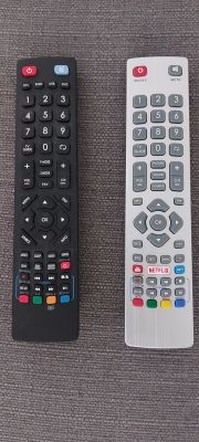

    No nie idzie sparowac próbowałem tymi guzikami i nic z tego A jak podłącze klawiaturę to mogę wejść tylko w media
    Sharp B49CF5001EB03A - brak pilota, klawisze zablokowane Sharp B49CF5001EB03A - brak pilota, klawisze zablokowane Sharp B49CF5001EB03A - brak pilota, klawisze zablokowane
    A nie da się jakoś przez usb go zrestartować albo coś

    W przypadku nie sparowanego Sharpa z pilotem działa tylko przycisk zał/wył. Dalej, nie ma ,mozliwości zablokowania klawiatury lokalnej.
    Jaki pilot kupiłeś? Jak go parujesz?
    Co to ma być?

    @maksar wsumie mam 2 niby dedykowane do tego tv mam zwykły na podczerwień i na sygnał radiowy żaden z nich nie działa pod tv prubuje parowac telewizor w trybie czuwania i żółty i niebieski na pilocie próbowałem też mieszać zielony z żółty ITP nic z tego reakcji zero telewizor idzie tylko włączyć nadusisz guzik wystartuje ale wyłączyć już nie idzie bo jak dusisz jakkolwiek guzik na tym bocznym panelu tv pisze ze blokada klawiszy próbowałem podłączyć klawiaturę od komputera na usb i idzie tylko się dostać do mediów które są na usb nic więcej
