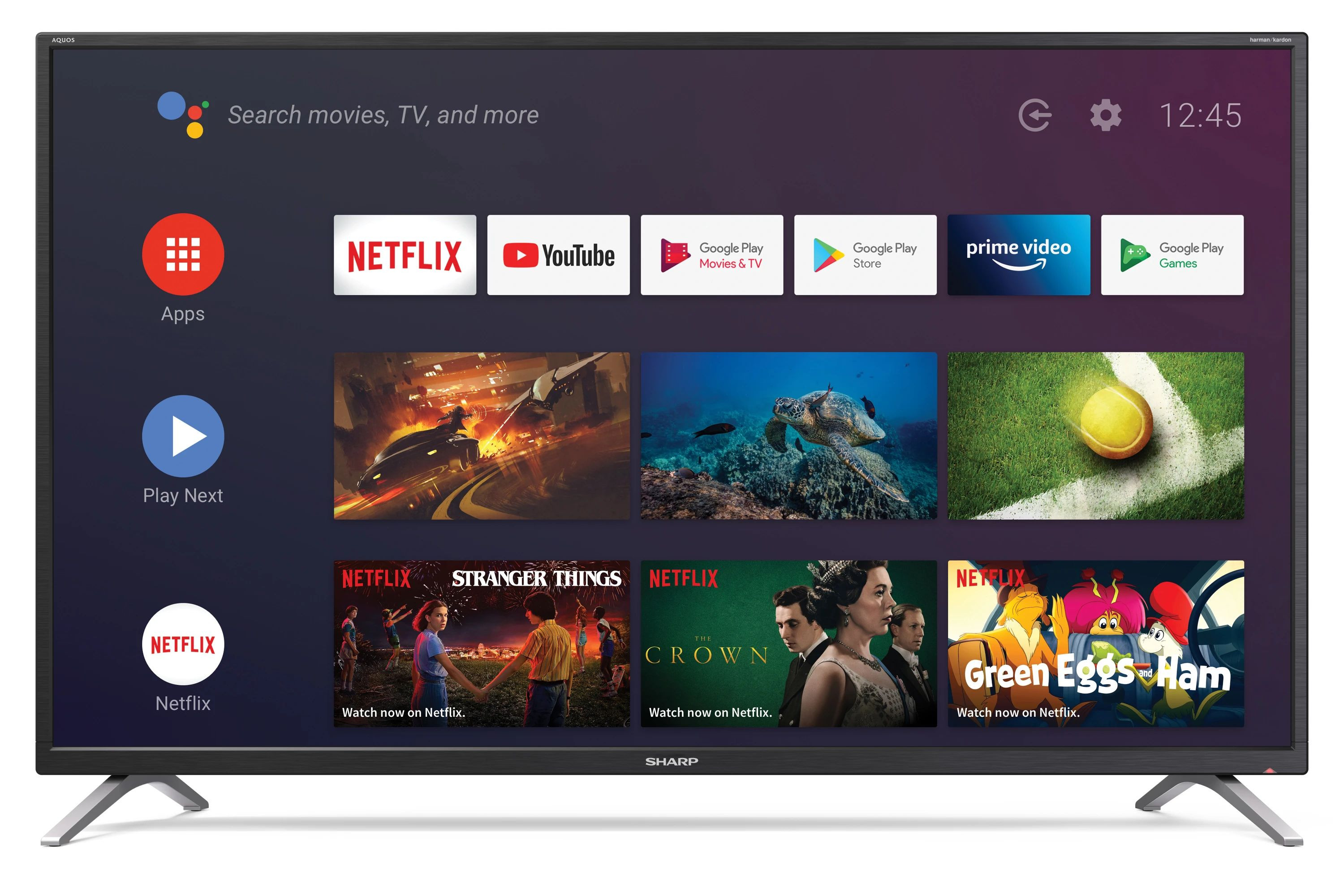

    Tv jak w temacie - Nie można włączyć ani wyłączyć pilotem(nie można nim wykonać żadnej operacji) - tv można włączyć dżojstikiem, ale wyświetla się plansza z NETFLIX-em, YOUTUBE i innymi bajerami(jak na obrazku) i nie można wejść w np. menu strojenia, nie można tej planszy opuścić, nie można tv wyłączyć pilotem(nie reaguje). Można liczyć na jakąś podpowiedź?

    Odłącz panel przycisków i sprawdź.

    Tv nie ma panelu przycisków, ma tylko joystick i on działa(tylko) w obrębie tej planszy z Netflixem(wyżej)
    Przyciski czy joystick to w obu przypadkach jest to klawiatura lokalna i warto ją odłączyć aby sprawdzić bez niej.

    Kamera widzi diodę nadawczą pilota

    >>20832990
    Odpięcie niczego nie zmienia. Kilka pilotów uniwersalnych również.
    pozdrawiam
    >>20843513
    Po przeczytaniu ze zrozumieniem(odpięciu panelu sterującego) nic się nie zmieniło. Kilka pilotów uniwersalnych też niczego nie zmienia.
    ... joystick przerzuca tylko góra/dół. Wszelkie próby lewo/prawo powodują tylko zmianę siły głosu. Nawet nowego hasła do WiFi nie można wprowadzić(dostępne tylko "q")

    Do sprawdzenia odbiornik IR w tv.

    Albo płyta... to rzadki model, dlatego podpytuję. Na pewno nie będę wymieniać samego odbiornika IR, chyba, że z całą płytką
