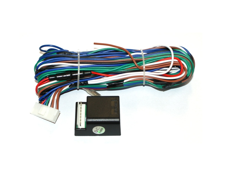

    Cześć mam aktualnie zamontowany centralny zamek cyklop c2 w moim polonezie i wszystko jest podłączone pod schemat sterowanie siłownikami. Chciałbym podłączyć sobie centralny pod alarm patrol hps 619p tak aby móc pilotem od alarmu sterować zamkiem da się to jakoś zrobić?

    Tak, ale nie w przypadku centralki Cyklop C2
    Potrzebujesz najzwyklejszy sterownik zamka, sterowany dwoma przewodami z impulsami masy.

    Podłączenie centralnego zamka cyklop c2 do alarmu patrol hps 619/p
    Coś takiego?
  • #4 20494578
    CameR
    Tak
    demontujesz Cyklopa i w jego miejsce montujesz ten sterownik.
    Następnie łączysz go z centralką alarmu Patrol hps 619p
