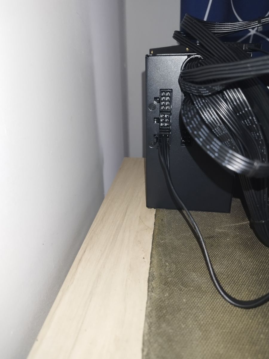

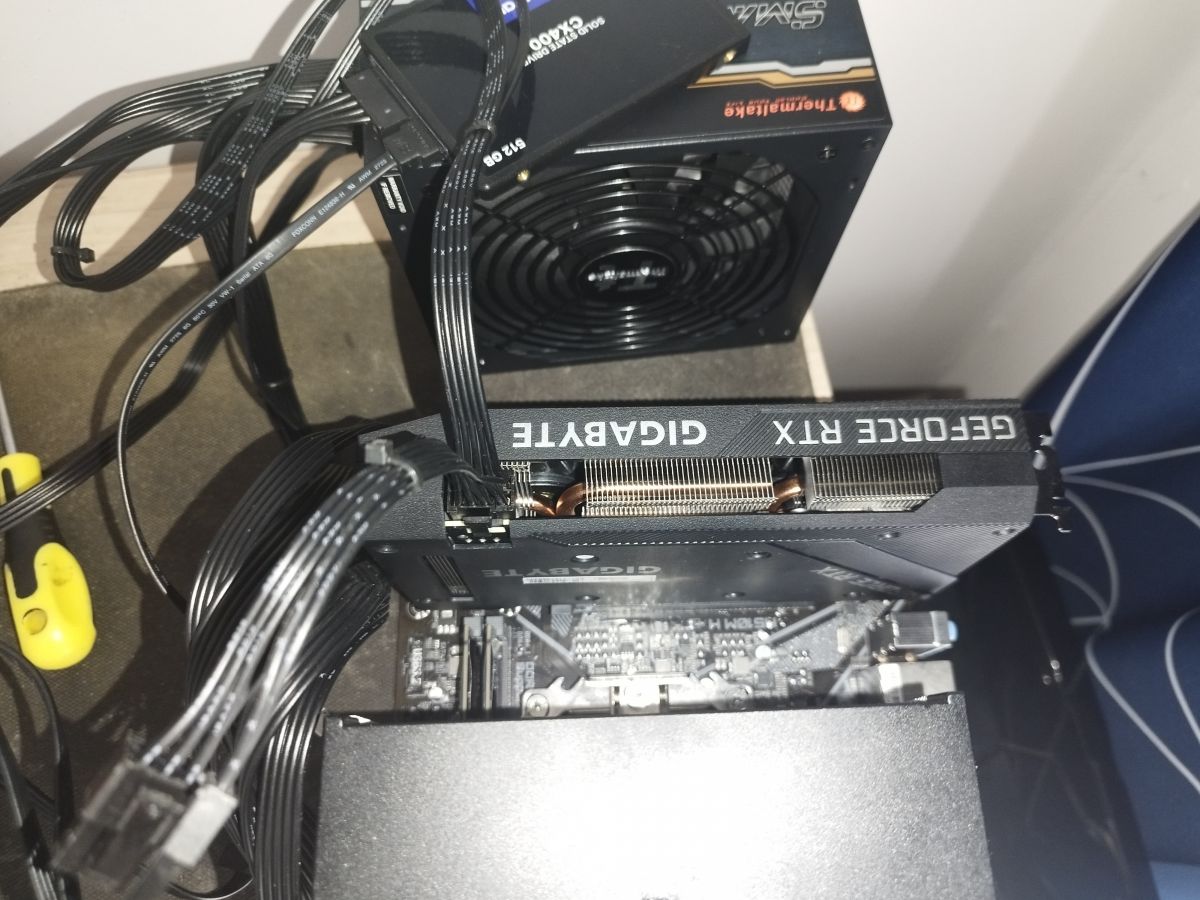

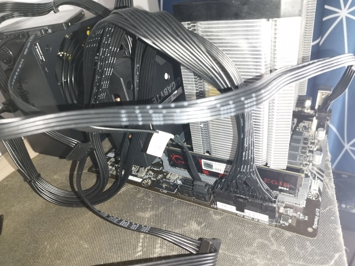

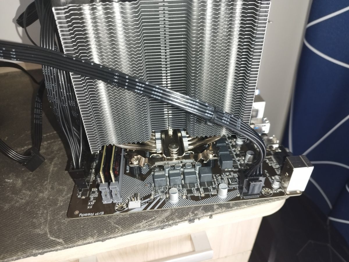

    Postanowiłem złożyć nowy pc wszystkie części nowe poza dyskami. Po włączeniu załączają się tylko wentylatory, nie ma obrazu na monitorze.
    Płyta Gigabyte H510M H
    Procek Intel Core i5-11600KF LGA1200
    Grafika Gigabyte GeForce RTX 3060
    Zasilacz Thermaltake Smart SE2 600W
    Ram G.Skill Aegis DDR4-3000 CL16 16GBx2
  • #2 20493894
    sokar78
    Posty: 757
    Pomógł: 124
    Ocena: 139
    Zapewne coś nie podłączyłeś lub źle podłączyłeś. Z takiej suchej informacji to można tylko zgadywać. Wrzuć jakieś zdjęcia jak masz to po podłączane.
