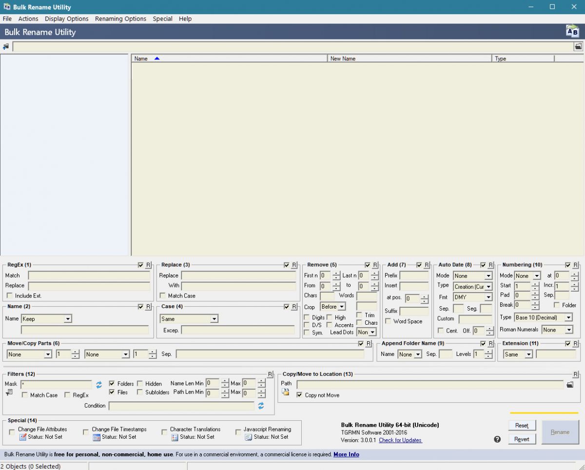

    Można również użyć Bulk Rename Utility
    Photoshop - Jak odwrócić hurtowo kilkaset fotek i je zapisać?
