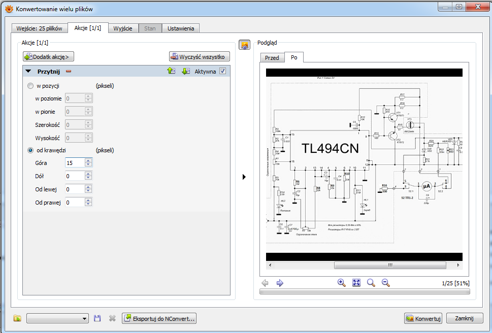

    Mam w folderze 1000 fotek. Każda z nich to 1920x1080.
    Na górze każdej fotki jest pasek o szerokości pionowej 50dpi i długości 1920.
    Jak hurtem wykonać zadanie tak, aby fotka po retuszu miała 1920x1030 i został z każdej odcięty pasek u góry?
    Hurtem znaczy, wczytać 1000 fotek, zapodać zadanie i niech automatycznie tnie fotki od razu je zapisując w poprzedniej jakości i formacie.
    Photoshop CS2013
    #2 20494553
    marusmk
    Poziom 19  
    Posty: 290
    Pomógł: 33
    Ocena: 81
    Jeśli nie musi to być PS to w darmowym XnView: Narzędzia > Konwertowanie wielu plików.
