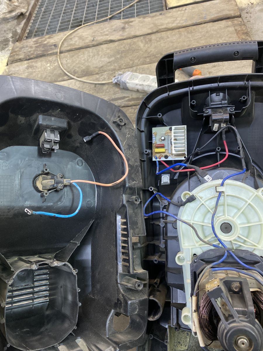

marcinkozuch 18 Mar 2023 17:25 4440 7

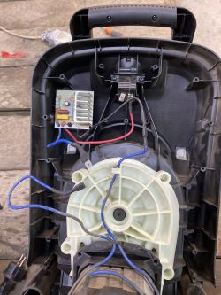

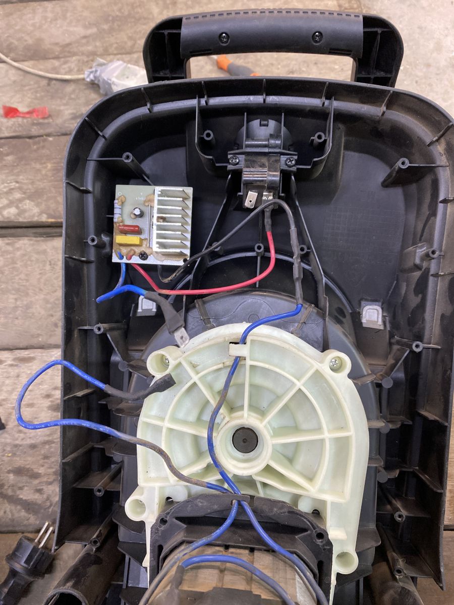

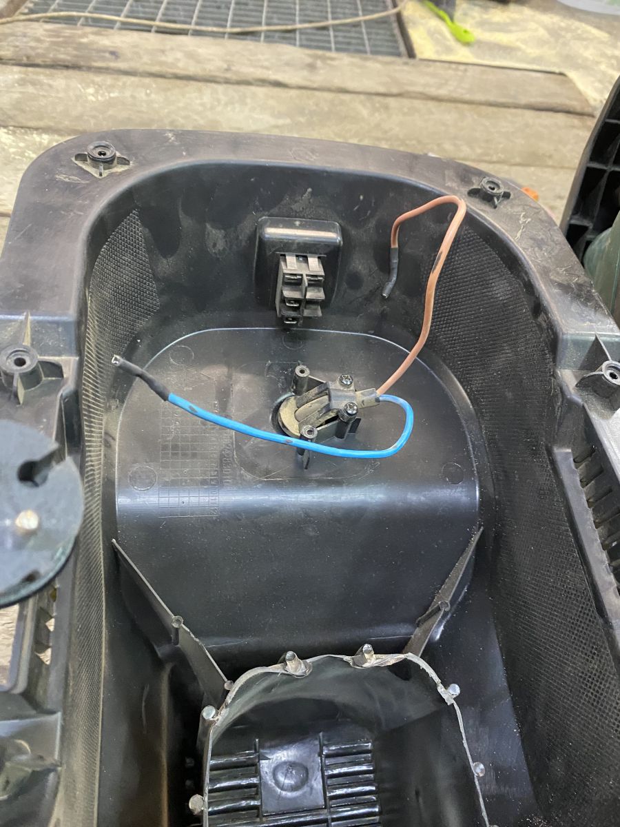

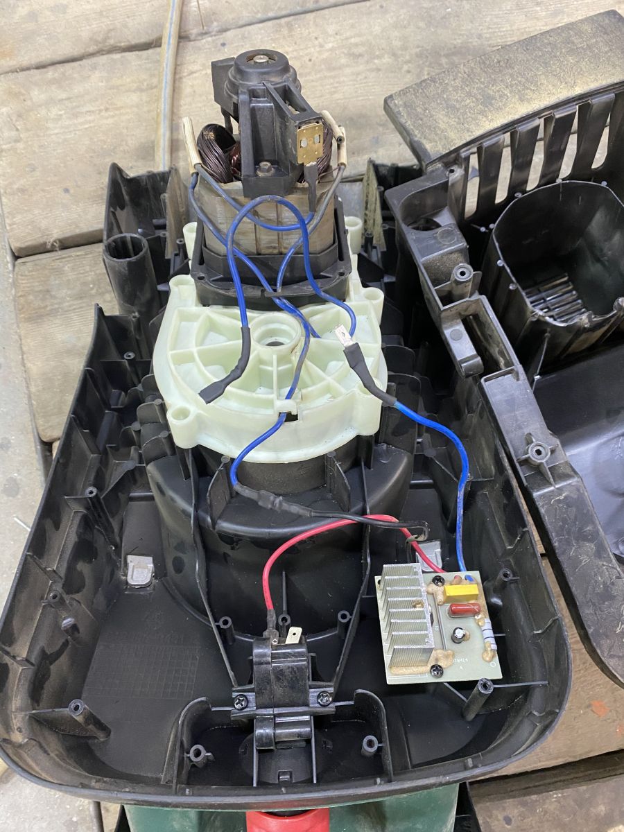

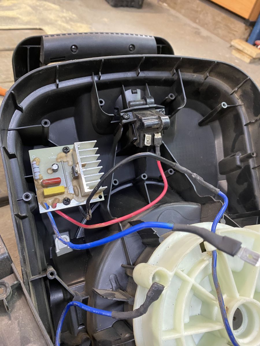

✨ Dyskusja dotyczy naprawy rozdrabniacza Parkside po pęknięciu obudowy i rozpięciu przewodów instalacji elektrycznej. Ustalano sposób podłączenia przewodów zasilania, wyłącznika bezpieczeństwa, silnika oraz płytki soft-startu. Pojawiła się sugestia, że niebieski przewód z płytki powinien być podłączony do wyłącznika, a układ może mieć moduł soft-start. Zwrócono uwagę, że w wyłączniku są tylko dwa piny, a po odłączeniu płytki urządzenie działa bez soft startu. Ostatecznie wskazano, że prawdopodobnie brakuje podwójnego niebieskiego przewodu i zaproponowano schemat: brązowy zasilania do wyłącznika bezpieczeństwa, niebieski zasilania do środkowego pinu wyłącznika, a dwa połączone niebieskie do dolnego pinu.
