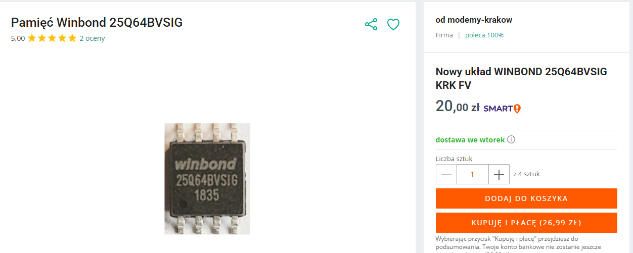

    Witam. Padła mi pamieć flash bios w laptopie samsung i muszę ją wymienić. Czy jest jakiś zamiennik 25Q64bvsig? bo nie moge nigdzie kupić jedynie alli a tam długie oczekiwanie...

    Nie chce nikomu reklamy robić, ale to nie to ? :
    25Q64BVSIG - szukam zamiennika pamięci flash BIOS w laptopie Samsung

    25Q64FVSIG jest nowszym odpowiednikiem, można też kupić BVSIG zresztą chińczyk nadrukuje co potrzeba:)

    pomyliłem sie pamiec to 25q64bsig a nie bvsig

    dt1 napisał:
    Możesz użyć Gigadevice GD25Q64BSIG lub GD25Q64CSIG (CSIG to nowsza rewizja). GD25Q64CSIG znajdziesz na Allegro.
    Dziękuje za konkretną odpowiedź :) temat zamykam
