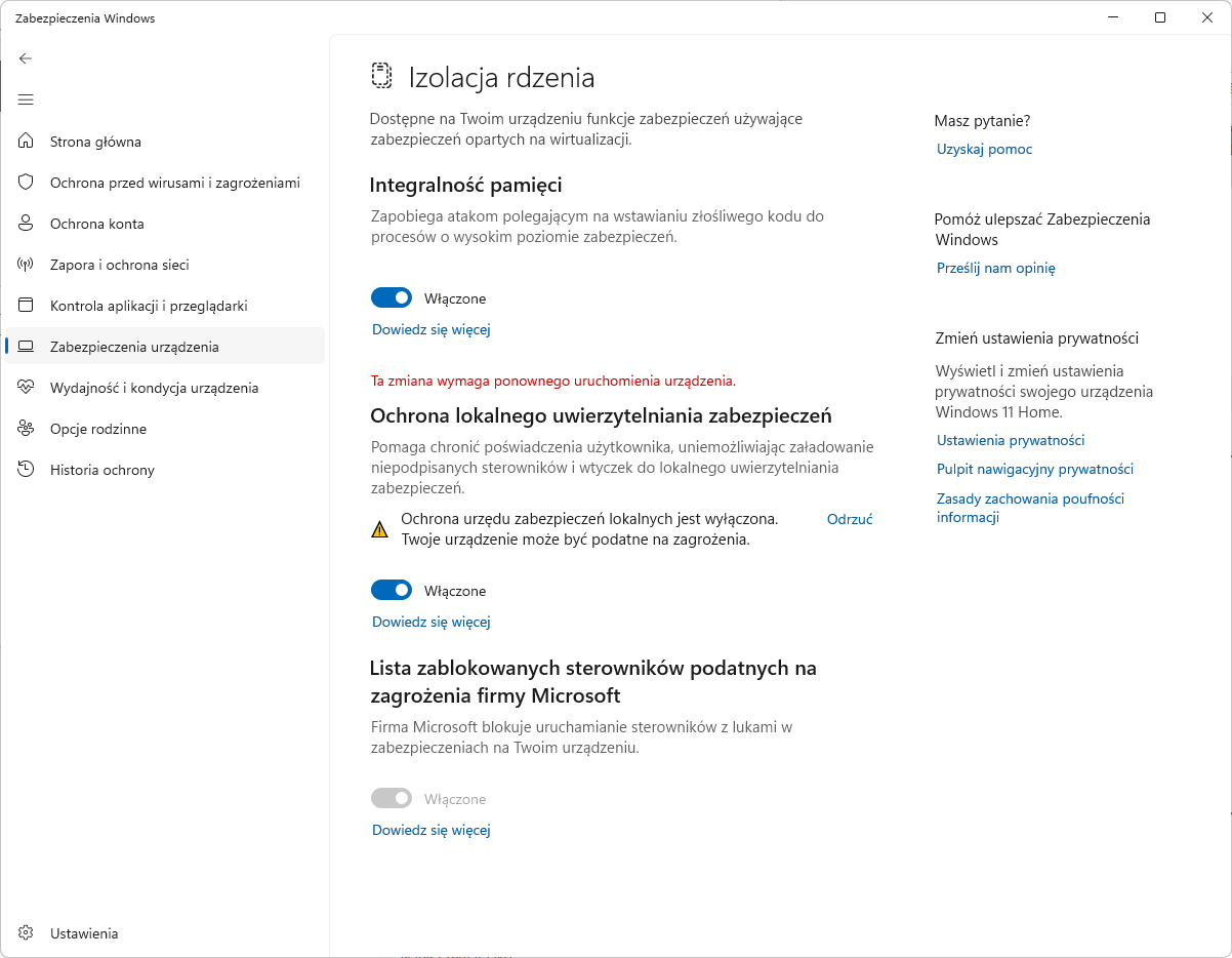

    Niedawno w Zabezpieczeniach Windows pojawiło się "zalecane wykonanie akcji", czyli włączenie ochrony lokalnego uwierzytelnienia zabezpieczeń. Zrobiłem co zalecano i nic się nie zmieniło. Po restarcie Windows dalej pieprzy o tym samym:
    Windows 11, ochrona lokalnego uwierzytelnienia zabezpieczeń
    Też tak macie?

    Tak. Mam tak samo. Jest kilka porad w sieci polegających na modyfikacji rejestru i usług. W moim przypadku zadziałało dodanie do rejestru dwóch wpisów "RunAsPPL" i "RunAsPPLBoot" z wartością "2" w \HKEY_LOCAL_MACHINE\SYSTEM\CurrentControlSet\Control\Lsa, według tego opisu: Link

    "Kliknij przycisk Start, a następnie wpisz powershell
    W wyświetlonym menu kliknij prawym przyciskiem myszy PowerShell i wybierz "Uruchom jako administrator"
    Wklej to polecenie do programu PowerShell i naciśnij Enter
    reg add HKLM\SYSTEM\CurrentControlSet\Control\Lsa /v RunAsPPL /t REG_DWORD /d 2 /f;reg add HKLM\SYSTEM\CurrentControlSet\Control\Lsa /v RunAsPPLBoot /t REG_DWORD /d 2 /f;
    Zamknij PowerShell i uruchom ponownie komputer, co powinno rozwiązać ten błąd."
    https://answers.microsoft.com/pl-pl/windows/f...okalnych/4d452a34-439b-477e-b628-36e5a0f23ae9
