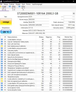

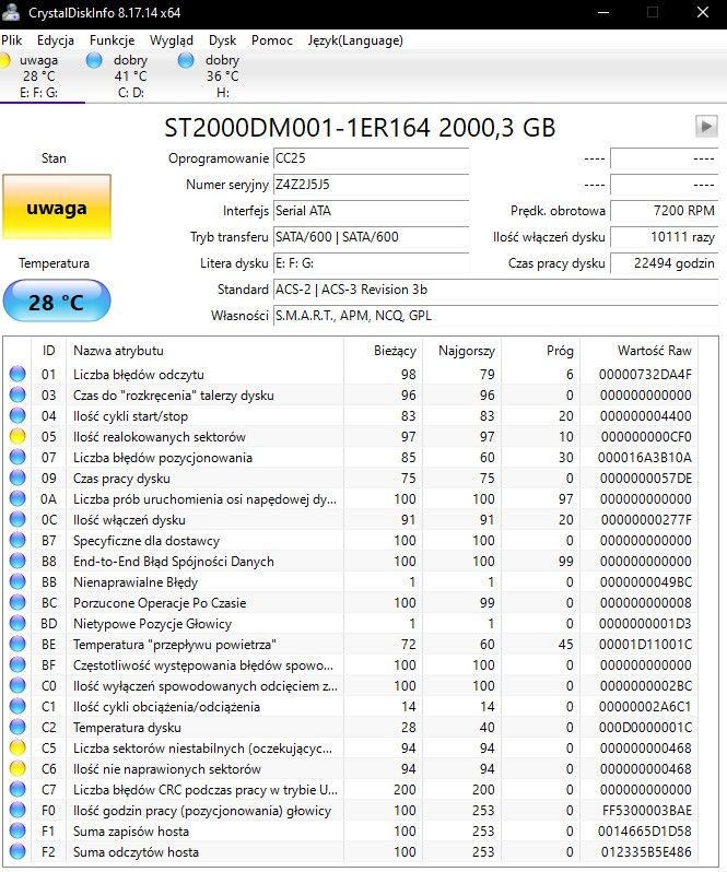

    Witam. Jeden z moich dysków od paru dni wyraźnie zwolnił. W menedżerze zadań gdy coś na nim działam pokazuje zużycie 100%. Przesyłam logi do sprawdzania i zrzuty ekranu z CrystalDiskInfo. Czy dysk kwalifikuje się do wymiany? Dziękuje za pomoc.

    Tak coś czułem. No nic zrobię kopię danych i zerowanie może mu to coś pomoże.

    Po zerowaniu i remapowaniu zrób test odczytu. Jak będą spowolnienia - odpuść. Jak nie będzie to po jakimś czasie używania (ewentualnie szybciej jak zauważysz że jest nie tak) zrób kolejny test. Jak będą kolejne opóźnienia lub błędy - odpuść. Na ten moment używasz z dużym ryzykiem utraty danych - musisz mieć to na uwadze.
