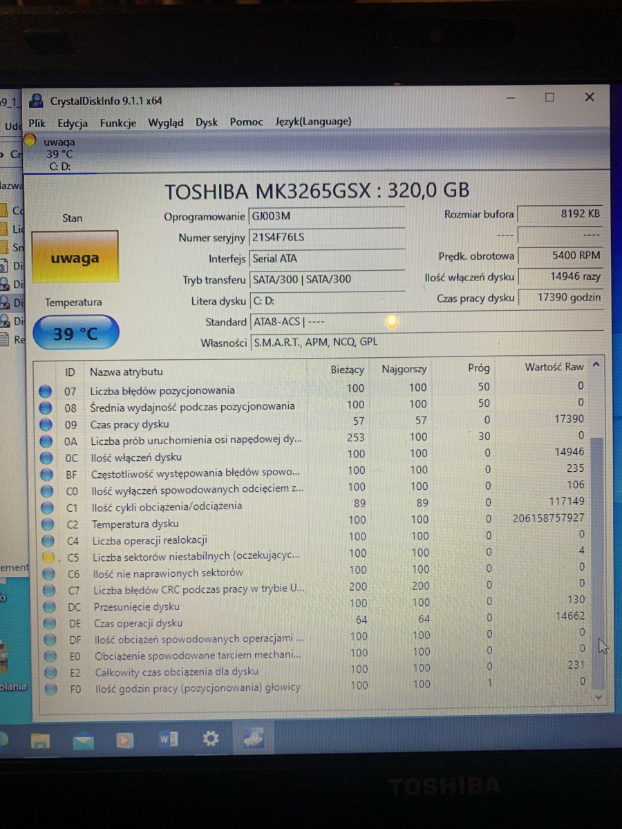

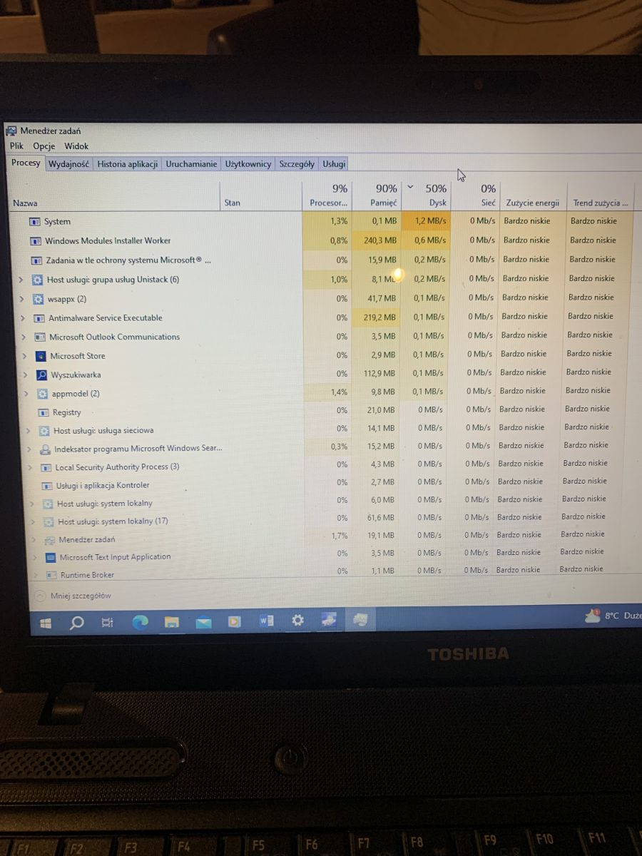

    Proszę o informacje na podstawie raportu z Crystal Info czy 100% użycie dysku to wina uszkodzonego dysku? Komputer strasznie muli.
    Jak nic nie robię to użycie spada do ok 50%.

    Dysk do wymiany, nawet jakby nie byl uszkodzony. Wolny dysk talerzowy nie nadaje sie do W10. Wymien na SSD, MX500.

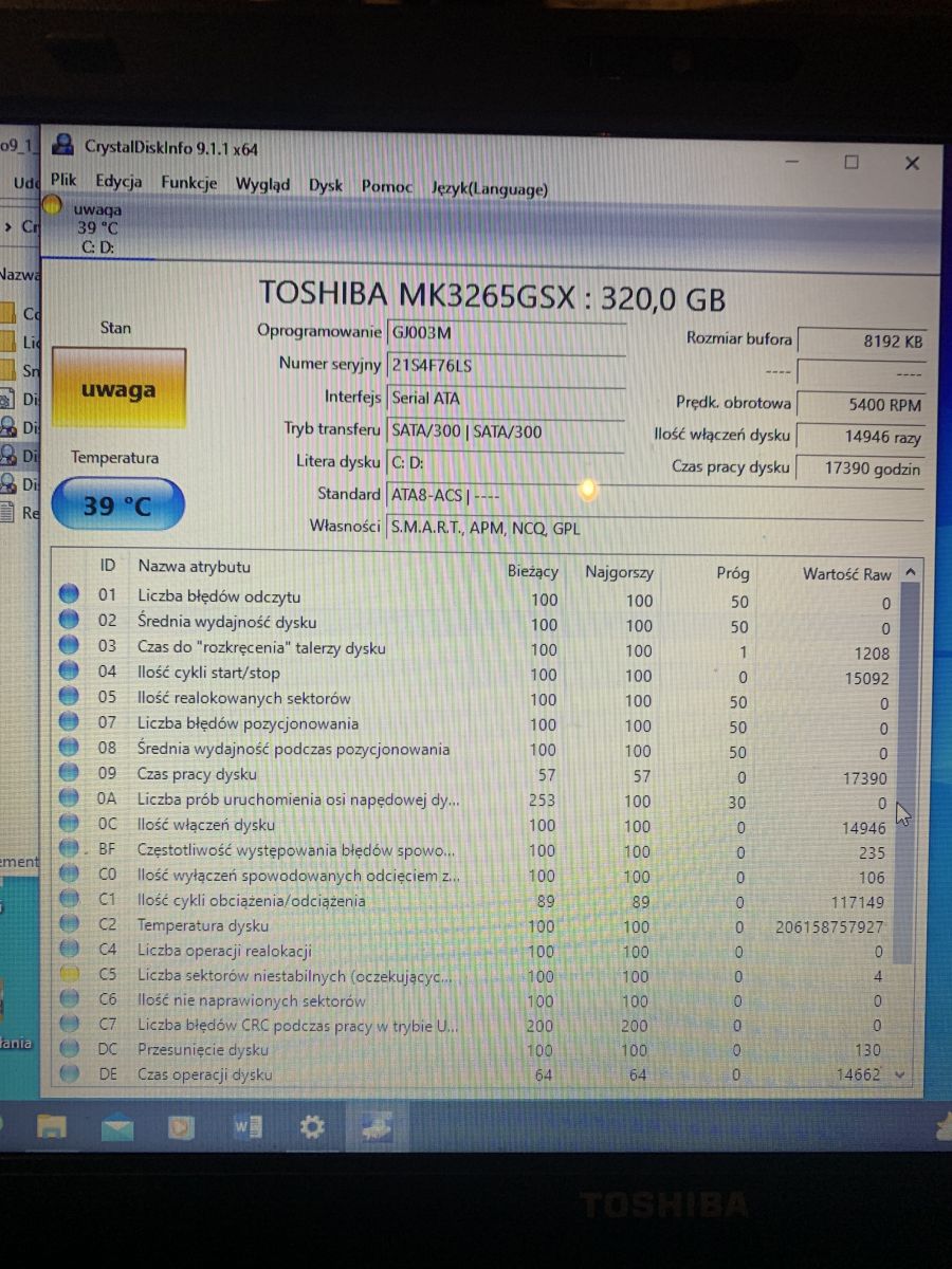

    Tak, dysk nie dość, że ogólnie sam w sobie jest wolny, to jeszcze ma uszkodzenia powierzchni. Jest ich niewiele i można próbować to naprawić, ale o wiele lepiej wymienić taki dysk na SSD, wtedy komputer zacznie normalnie działać.

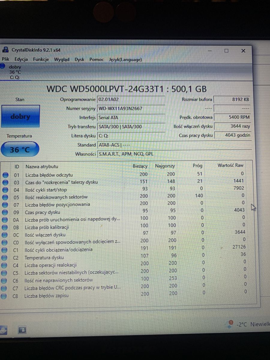

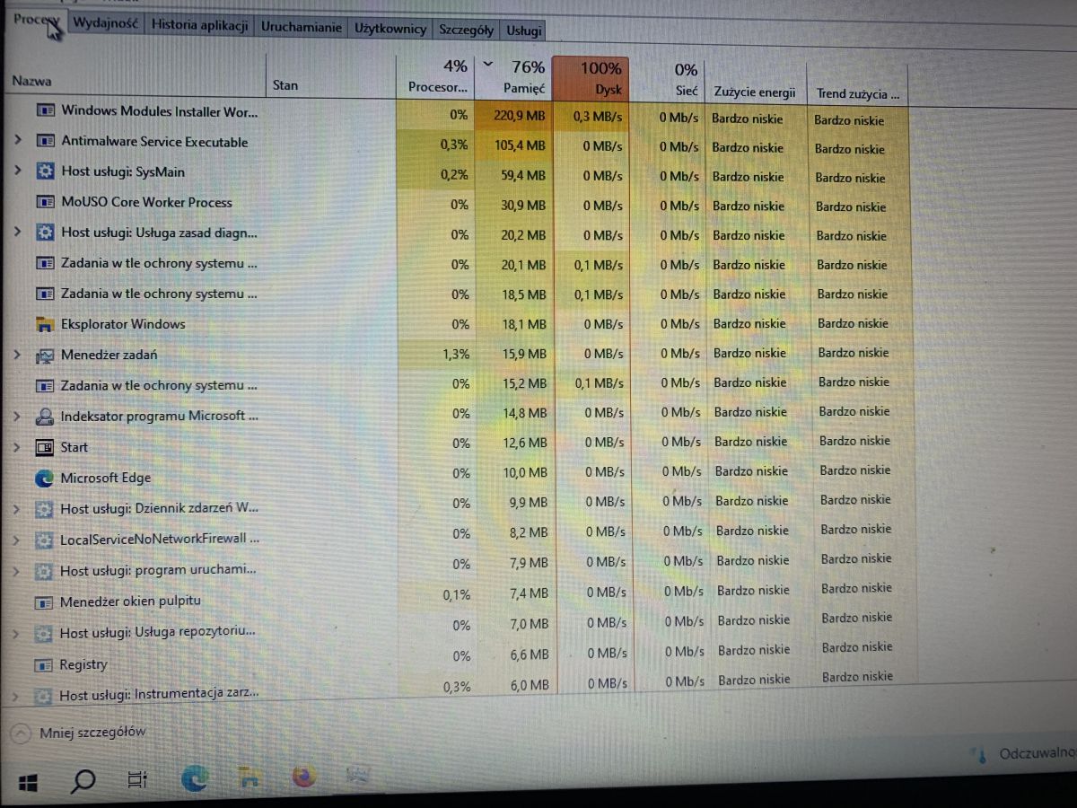

    Nie wiem czy mogę w tym samym wątku zapytać o jeszcze jeden dysk, też 100% użycia dysku. Poniżej zdjęcia z SMART dysku i wydajności procesów.

    Parametry są OK - jeśli to dysk systemowy, to taki urok nowszych Windowsów działających na niezbyt szybkim dysku talerzowym.
    W przypadku tego dysku zainteresowałbym się jedynie dużą liczbą cykli parkowania głowicy - WD w niektórych modelach wprowadził absurdalnie niskie czasy nieaktywności, co powodowało częste parkowanie mechanizmu głowić, jeśli dysk nie był obciążony. Były to czasy rzędu 4 lub 8 sekund nieaktywności - tyle wystarczyło, żeby parkować głowice. Warto ten czas wydłużyć lub w ogóle wyłączyć parkowanie podczas eksploatacji. Narzędzie WDIDLE3 może się przydać.

    A czy to coś poprawi,jak zmienię te czasy, czy wymieniać odrazu na SSD??

    Wymieniaj na SSD (najlepiej nie jakieś badziewne - Crucial MX500 czy Samsungi 870 EVO na przykład jeszcze trzymają jakiś poziom jeśli chodzi o dyski SATA 2.5"; nie pomyl z Crucialem BX500 i Samsungiem QVO).
    Parkowanie możesz wyłączyć, jeśli masz zamiar korzystać z tego dysku w jakikolwiek inny sposób (w kieszeni USB, jako dodatkowy dysk na dane, itd).
