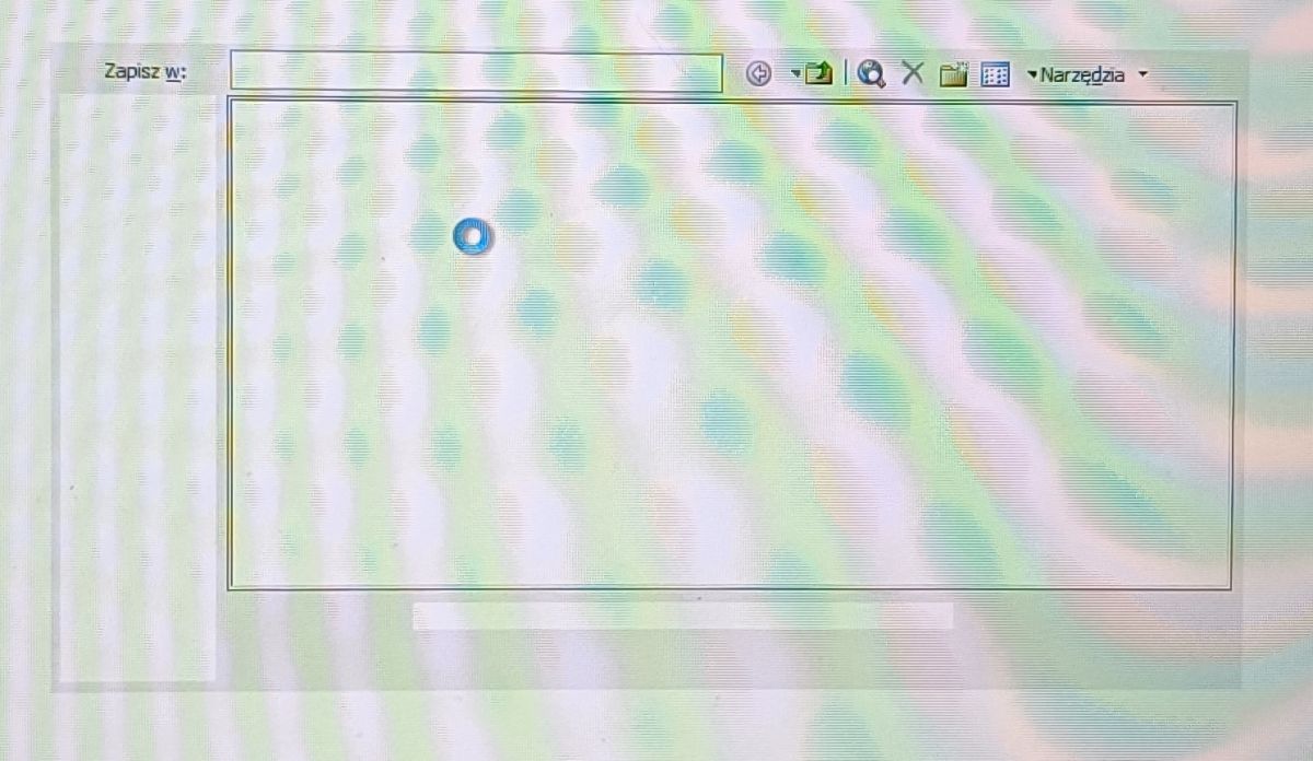

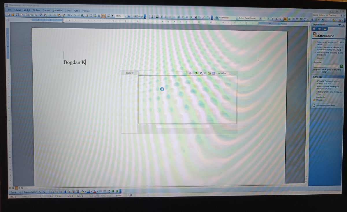

    Witam. Mam problem z Microsoft Office 2003. Chodzi o to, że od jakiegoś czasu (nie wiem jakiego, bo na co dzień używam OpenOffice), nie mogę ani wczytać zapisanego na dysku pliku, ani zapisać nowego - Okienko "szukaj w", "zapisz w" - jest puste, w otwartym oknie M.O.2003 kręci się tylko kółko oczekiwania, a edytor zawiesza się tak, że wyłączyć można go jedynie kombinacją "ctrl-alt-delete - menedżer zadań". Nie ma żadnego komunikatu, nie pomaga uruchamianie jako administrator, ani na "czysto", wreszcze nic nie dała reinstalacja, zainstalowanie serwis packa, aktualizacja, itp... Dodam jeszcze, że mój system, to Windows 11 Home 22H2, kompilacja 22621.1413, zainstalowany na laptopie MSI z I7 i kartą GTX1650, 32 giga Ram. Macie jakiś pomys Microsoft Office 2003 - Nie można wczytać - zapisać pliku jak to naprawić? Pozdrawiam, Bogdan. Microsoft Office 2003 - Nie można wczytać - zapisać pliku

    Problemem z tego co widzę jest też konto online (brak obslugi ze strony Office 2003)
    Osoby które zakładały konto lokalne admina podobno im zaczęło działać zapisywanie i odczytywanie

    Dziękuję za podpowiedź. Faktycznie winny był "OneDrive". Wystarczyło go wyłączyć by problem zniknął.
