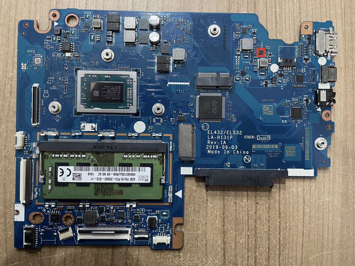

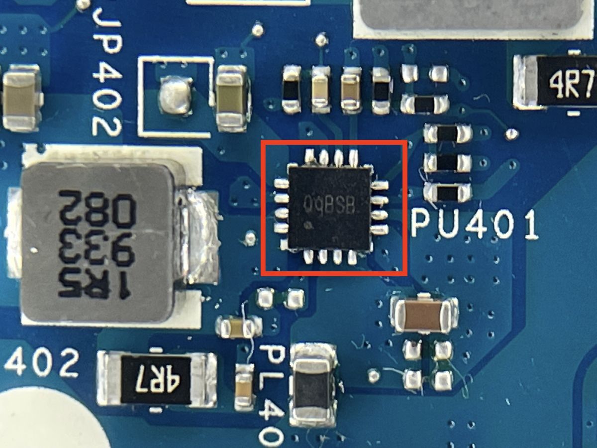

    Witam, jako osoba zajmująca się serwisem hobbystycznie, proszę was o pomoc w weryfikacji układu oznaczonego na zdjęciach, układ po podłączeniu płyty głównej do zasilania, bardzo mocno się nagrzewa, a płyta nie startuje, dlatego zakładam, że trzeba go wymienić, ale nigdzie w internecie nie mogę go znaleźć, żeby kupić i niestety nie potrafię wywnioskować jaki zamiennik mógłbym użyć
    Laptop- Lenovo IdeaPad s340-15API
    Oznaczenie na układzie - 0qBSB
    Moja wiedza nie jest duża, ale wymieniam retimery na płycie głównej xbox, więc z wlutowaniem sobie poradzę.
    https://obrazki.elektroda.pl/3436043600_1679481206.jpg
    https://obrazki.elektroda.pl/7309506100_1679481230.jpg

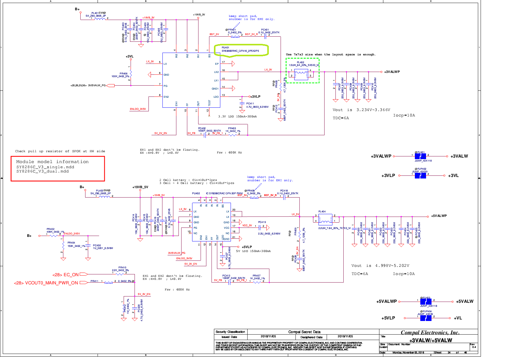

    Układ przetwornicy 3V SY8386BRHC , sprawdź rezystancje na PL402 względem masy.
