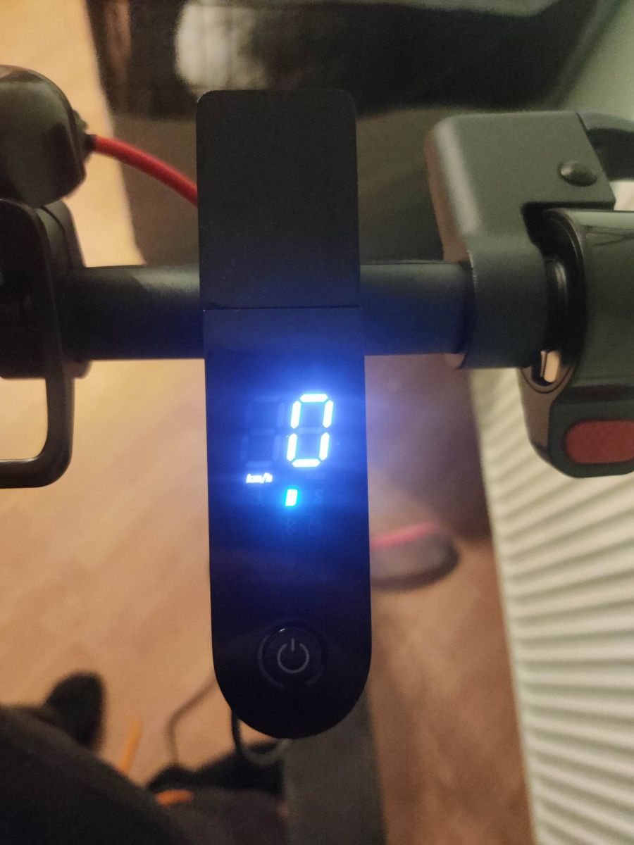

    Witam wszystkich.
    Pacjent do hulajnoga xiaomi pro 2 (juz trzecia która odblokowuje). Dziś do mnie przyszła nowa sztuka, podmieniłem odrazu kierownice od starszej wersji i odblokowałem na 30km/h. I ogólnie wszystko się udało. Nawet byłem się nią 2 razy przejechać, po czym hulajnoga przy próbie wyłączenia odrazu się włączała od nowa. Aktualnie hulajnoga pokazuje tylko 0km/h oraz jest w trybie D i nie reaguje kompletnie na nic. Nie da się jej połączyć z żadnym programem (nawet nie reaguje na podłączenie ładowarki). Co mogło się wydarzyc ?

  • #9 20506646
    Konrad9502
    Poziom 8  
    Posty: 9
    również nic. Hulajnoga cały czas w takiej pozycji jak na zdjęciu Xiaomi Pro 2 - Hulajnoga się zablokowała po próbie odblokowania.
  • #10 20509251
    jarroQ
    Posty: 2092
    Pomógł: 170
    Ocena: 629
    Cześć!
    Niestety ale tak się kończy wgrywanie firmware "na pałę" bez sprawdzenia HW sterownika ESC. Masz uceglony ESC. MCU zapewne firmy GigaDevice.
    Ty mu wcisnąłeś DRV155 jak się domyślam?
    Już kilka takich stawiałem na nogi po klientach którzy twierdzili: "o Panie to ja se sam odblokuję" :D.
    Nowe sterowniki to już nie to samo co w starej M365.
