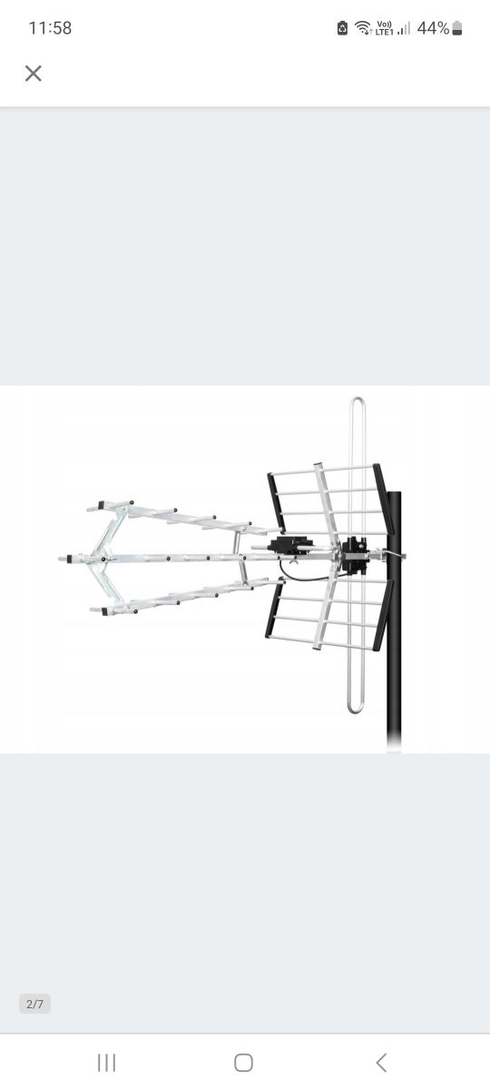

    Raz mi działają kanały np. Polsat. TVN. Tvp1, a innym razem nie, czasami tylko Ttv reszta już nie.
    Jak działają, to tylko jakość jest 40% na kanale 44.
    Używam anteny ANTENA KIERUNKOWA PASYWNA DVB-T BLOW ATD27S
    Raz działają, raz nie: Polsat, TVN, TVP1 na antenie BLOW ATD27S - problem z jakością 40%
    Tv jest nowy Qled Samsung.
    Do nadajnika mam 30 km Rachocin.
    Nie wiem, od czego to zależne, chcę kupić wzmacniacz i zasilacz, ale to pomoże?

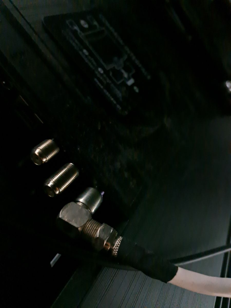

    Pokaż jak masz zrobiony wtyk, jaki , jak przy antenie?

    Taka wtyka odbiera kanały np. eska. :
    TTV, te kanały działają cały czas, jak by był pęknięty, to chyba żaden by nie odbierał?

    Wtyk dobry, kwestia czy prawidłowo założone.

    Co założone? Na początku wszystkie kanały działały teraz jak się zachce. Polryzacja pionowa anteny

    Czyli to jest wina twojego niechlujnego montażu, trzeba sprawdzić połączenie przy antenie i wtyku a następnie kabel.

    78db78 napisał:
    Źle wszystkie MUX poza 8 chodzą na polaryzacji poziomej.
    A anteny nie widziałeś? Ta część, VHF, jest tylko w pionie więc tak ma?
    Do autora. Pisz jaki kanał a nie , że Eska.
