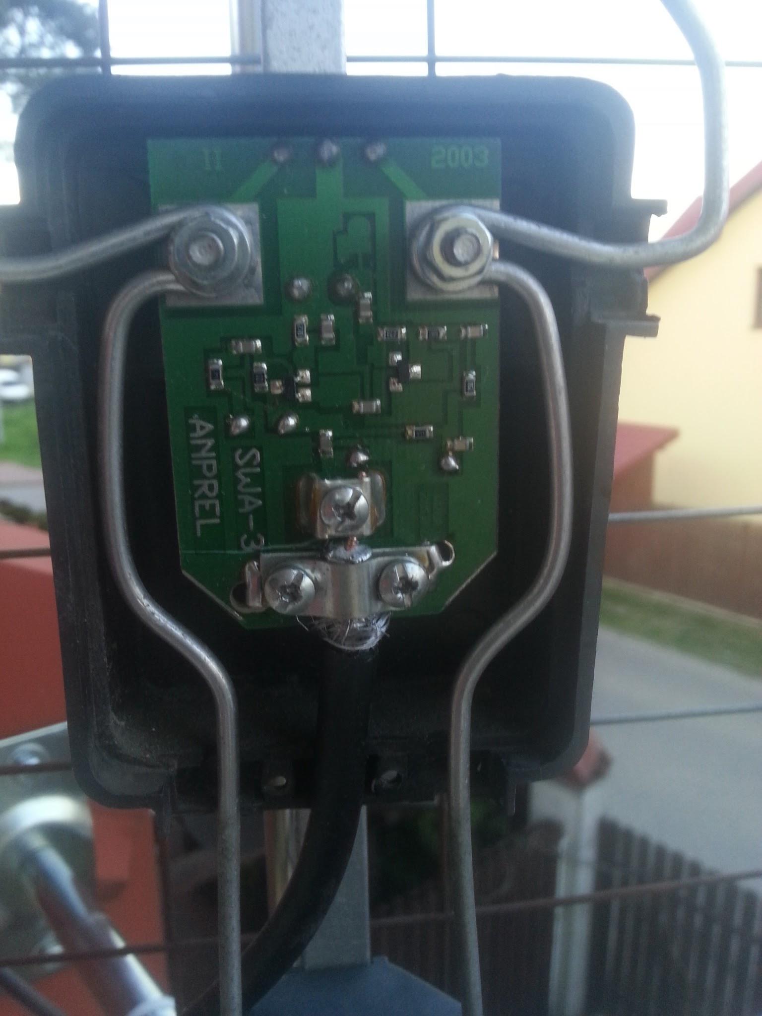

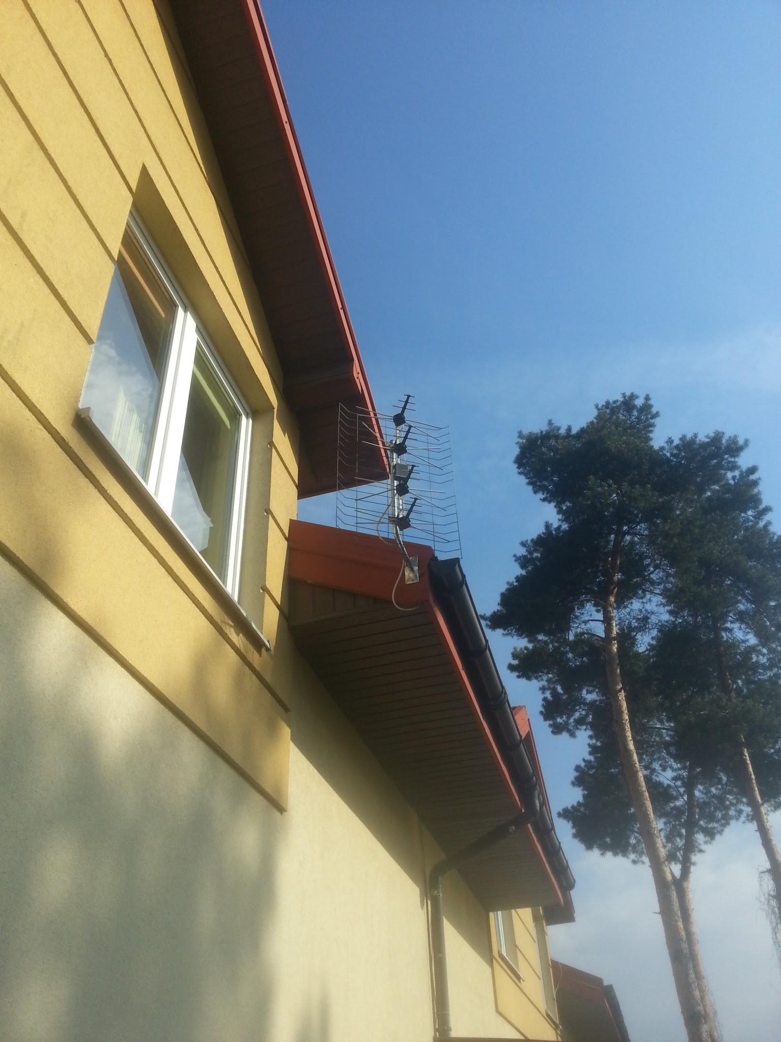

    Mam problem z odbiorem TV. Odbiornik w miejscowości Legionowo antena siatkowa skierowana na PKiN w Warszawie za pomocą aplikacji DVB-T finder
    1 HD i inne HD odbierają OK moc 100% jakość około 95% wcześniej 100%
    lecz Polsat czy Fokus TV, polo TV "pikseloza" 50 % i mniej.
    Wymieniłem kabel na "czarny" było chwile OK ale teraz nadal walka z "telewizorem" co dalej robić bo już nie mam siły.
    Słaba jakość sygnału DVB-T niektórych kanałów Słaba jakość sygnału DVB-T niektórych kanałów

    Zasilacz to ta wtyczka przy TV. Jak odłączę to moc spada do 10-20% a jak jest włączona to 100%

    Symentyzator oraz wtyczka bo tamta jest z zasilaczem. Czy mige na próbę poprostu odłączyć od sieci?

    amrozkvc napisał:
    Symentyzator
    Symetryzator.
    Możesz na próbę odłączyć od sieci, ale wtyczki zasilaczy też zdarzają się goowienne - ostatnio spotkałem taka bez dławika, więc lepiej zaopatrzyć się w porządną wtyczkę i równiez podmienić.

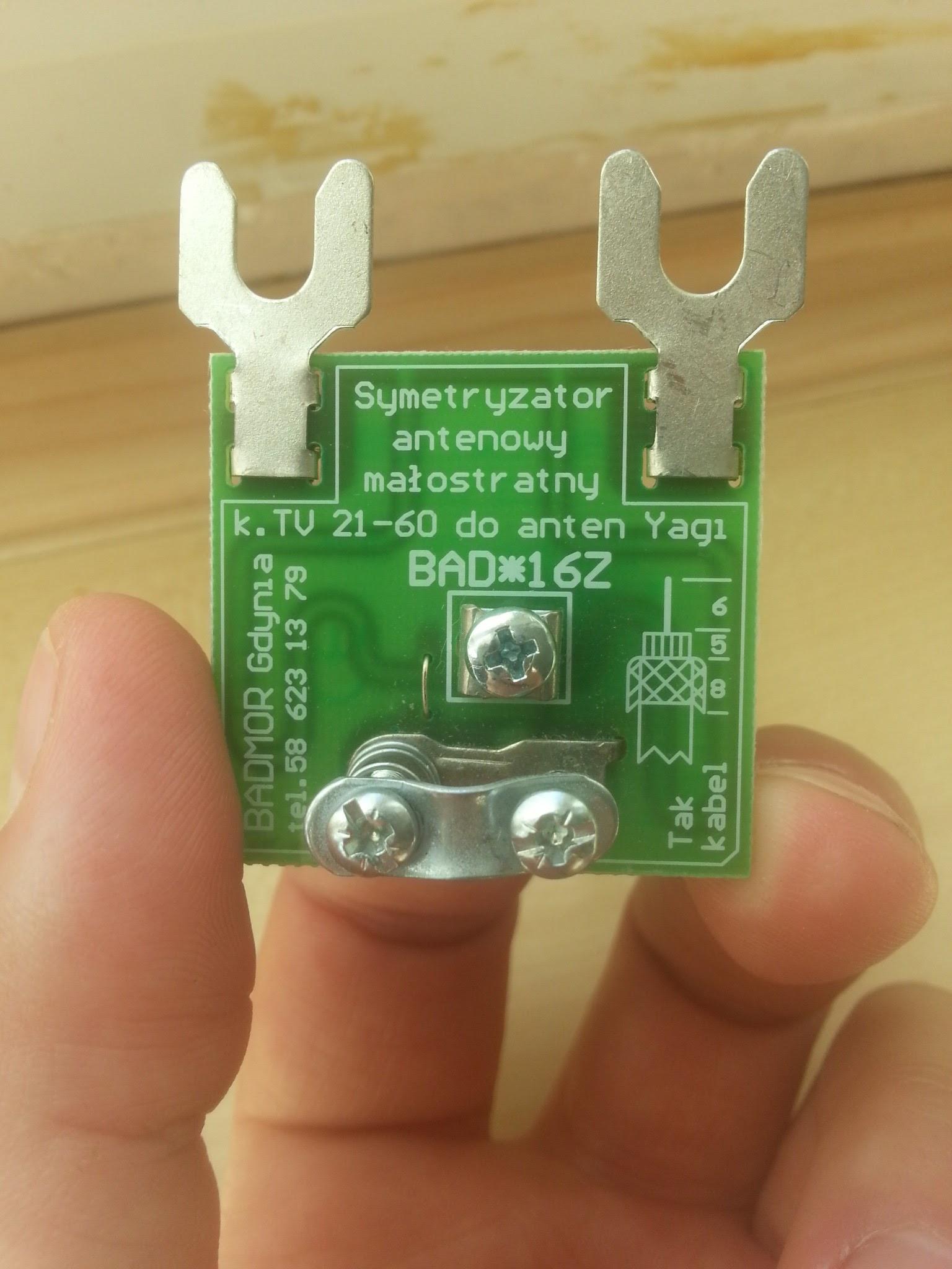

    Symetryzator ale jaki na ile kanałów?
    Symetryzator antenowy 1-69
    Symetryzator antenowy SYM21-69
    Symetryzator antenowy SYM21-69N
    Symetryzator antenowy T-TV 21-69
    Czy ewentualnie polecicie jakiegoś "Magika" z Legionowa co pomógł by z niesforną anteną ?
    Małostratny, na takie kanały na których odbierasz. DVB-T to kanały IV i V pasma, czyli powyżej 21.
    Każdy się nada, sugeruję wybierać te na rdzenu ferrytowym i na płytce ze szkłoepoksydu. Unikać laminatu papierowego i symetryzatorów posiadających cewki nadrukowane na płytce w postaci ścieżek.
    Nie moje rejony, ale unikaj anten siatkowych, wybierz Yagi. Antenę montuj tak by miała bezpośrednią widoczność nadajnika.
    A ty co masz do anten siatkowych? Takie same jak wszystkie inne. Znasz jego warunki odbioru aby takie rady pisać?
    Porównaj charakterystyki kierunkowości i zysk z antenami Yagi.
    Masz jakieś zastrzeżenia do mojej sugestii montażu anteny w takim miejscu by między nadajnikiem a anteną nie było przeszkód?

    Antena siatkowa ma szerszy kąt odbioru a jej wzmocnienie zależy od zamontowanego wzmacniacza.Bardzo ważny jest sprawny zasilacz w którym często kondensator 100uF traci pojemność i wtedy problem z odbiorem.

    jdubowski napisał:
    Antena siatkowa jest anteną kierunkową.
    A ta trochę lepsza kierunkowość to zawsze taka potrzebna? A ile tych dB więcej ma Yagi od anteny siatkowej?
    A co to za podpowiedź, że jak są przeszkody to unikaj a jak nie ma to nie unikaj? A jak mieszka w lesie?

    jade kupić Symetryzator i wtyczkę do TV zobaczymy jak będzie.
    Po zakupie Słaba jakość sygnału DVB-T niektórych kanałów
    Jakość-na wszystkich kanałach 98-100%
    Moc - na wszystkich kanałach 55-70%
    Zmieniona również końcówka wejściowa do TV.
    Powinno działać. Dzisiaj jest piękna słoneczna pogoda zobaczymy jak będzie w "deszcz"?
    Całość imprezy
    Kabel 15m + końcówki i beczułka 35zł
    Symetryzator i wtyczk do TV 9zł
    Pomoc "elektroda" bezcenna :D
    Całość imprezy 44zł
