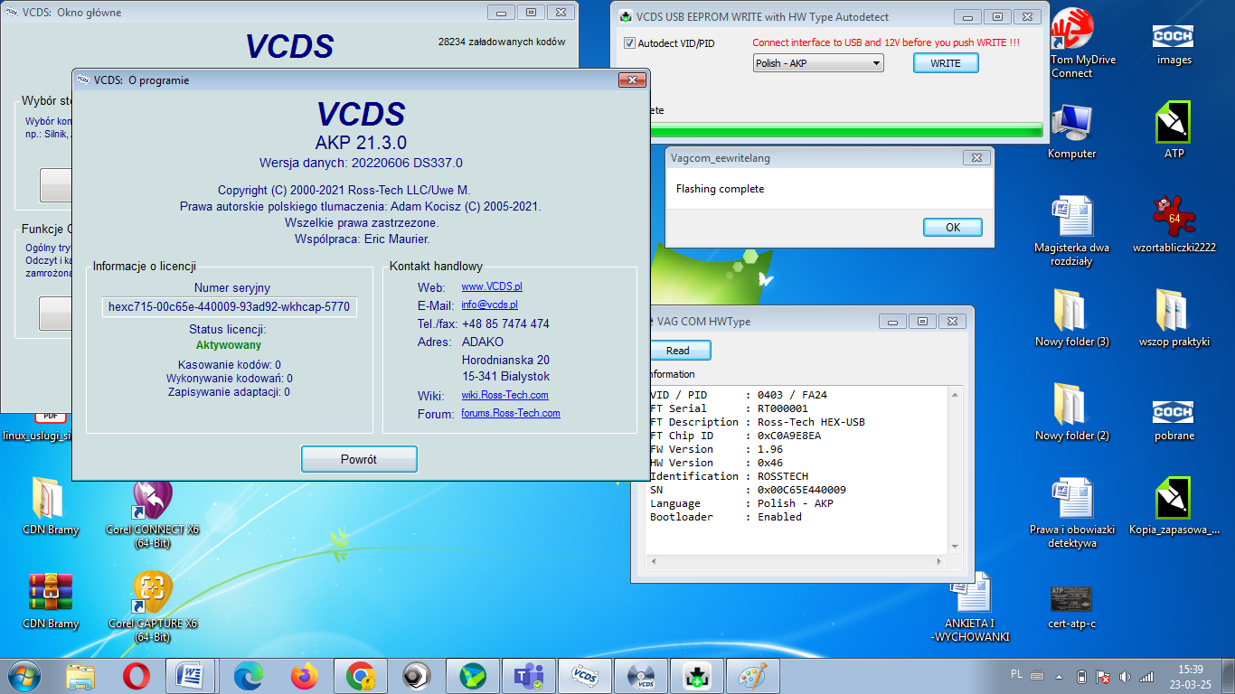

    Witam, mam problem z VCDS HEX V2, nie wykrywa mi CAN, nie może się połączyć z żadnym sterownikiem. Poniżej zdjęcia, interfejs widoczny w systemie.
    • Problem z VCDS HEX V2: Nie wykrywa CAN, brak połączenia ze sterownikiem (zdjęcia) 4.png (720.57 KB) Musisz być zalogowany, aby pobrać ten załącznik.
    • Problem z VCDS HEX V2: Nie wykrywa CAN, brak połączenia ze sterownikiem (zdjęcia) 2.png (521.83 KB) Musisz być zalogowany, aby pobrać ten załącznik.
    • Problem z VCDS HEX V2: Nie wykrywa CAN, brak połączenia ze sterownikiem (zdjęcia) 3.jpg (273.85 KB) Musisz być zalogowany, aby pobrać ten załącznik.
    • Problem z VCDS HEX V2: Nie wykrywa CAN, brak połączenia ze sterownikiem (zdjęcia) 1.png (63.87 KB) Musisz być zalogowany, aby pobrać ten załącznik.

    A ten test to na podłączonym sterowniki do auta czy tylko USB?

    Jak podłączę tester i przy teście pokazuje, że wykryło tester i ale nie CAN jest nie gotowy i nie mogę się połączyć z żadnym sterownikiem w aucie.

    Auto z grupy VAG z CAN'em? Kabel nowy od chińczyka czy z drugiej ręki? Jak to nowy zakup, to pokaż kitajcowi komunikat i aplikuj o zwrot pieniędzy. Jak jakaś używka z drugiej ręki, to zajrzałbym do środka, czy nie ma czasem jakiś spękanych (zimnych) lutów.

    Tak auto z CAN'em, interfejs z drugiej ręki, normalnie działał i coś mu się odwidziało.
