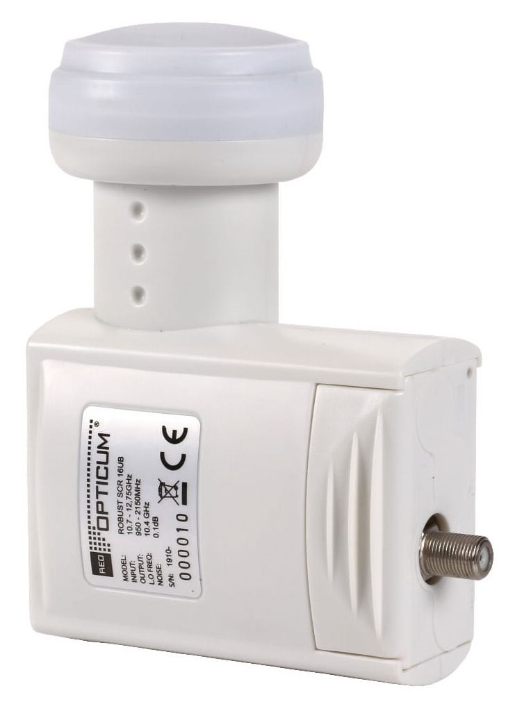

    Mam problem z doborem ustawień na tunerze Zgemma H2s dla konwertera unicable Opticum Robust SCR 16UB.
    Parametry konwertera:
    Pasmo wejściowe: 10,70 - 12,75 GHz
    Pasmo wyjściowe: 950 - 2150 MHz
    LO częstotliwość: 10,40 GHz
    Wyjście IF kanał 1 (SCR): 1210 MHz
    Wyjście IF kanał 2 (SCR): 1420 MHz
    Wyjście IF kanał 16 (SCR): 1940 MHz
    Wzmocnienie: 55 dB
    Współczynnik szumów: 0,1 dB
    Opticum Robust SCR 16UB - ustawienia pod unicable (enigma e2, linux, openATV)
    Niestety, ale po wielu próbach ustawień nie mogę uzyskać żadnego sygnału.

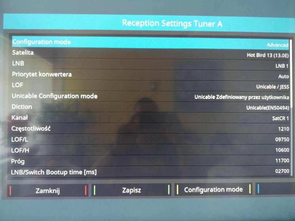

    Póki co mam pytanie o to w jaki sposób przyporządkować powyższe dane do ustawień tunera (głównie chodzi o parametry LOF/L, LOF/H i próg) - konwertera nie ma na liście i muszę to ustawić ręcznie.

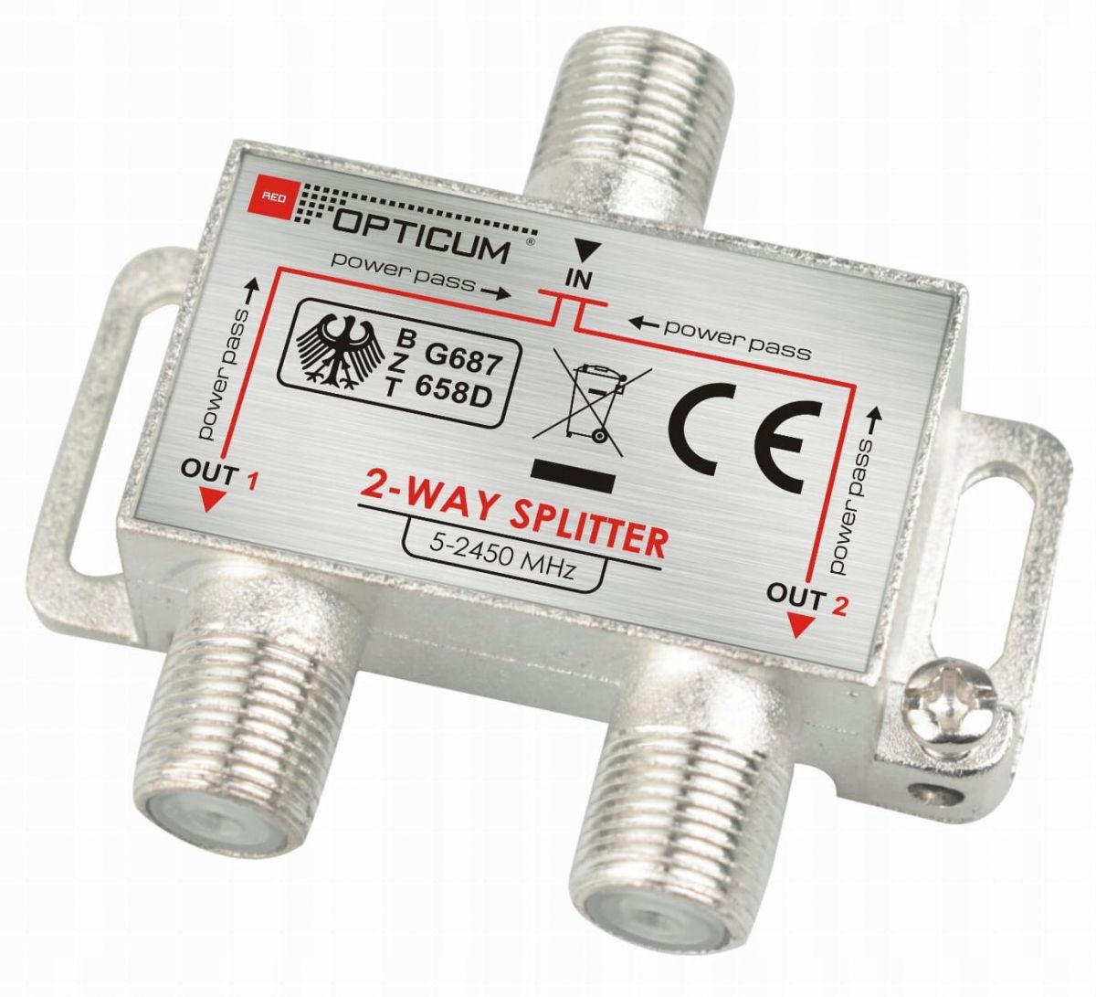

    Sygnał dzielę przy użyciu rozgałęźnika 5-2400 MHz jak poniżej:
    Wpinam się w wejścia tuner A In (LNB) oraz LNB IN.

    Wybierz konwerter
    Producent => Inverto
    Model => IDLB-QUDL42-UNI2L-1PP.
    Wybierz różne częstotliwości/kanał SCR (User Band) dla każdego wejścia/tunera.
    Przykładowo 1210 i 1420.
    Nic więcej nie zmieniaj w wybranym profilu konwertera.
