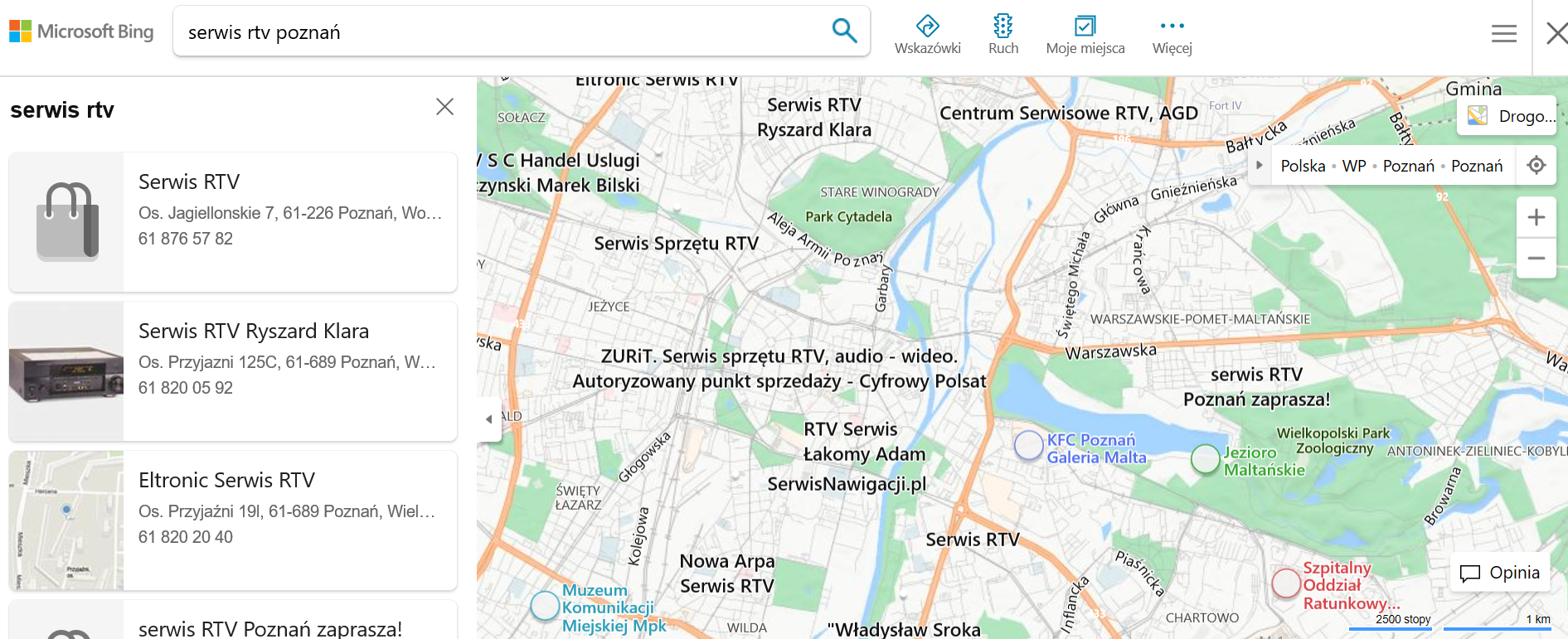

  • #7 20522158
    axenty
    Posty: 50
    Ocena: 6
    Mapka fajna, tylko że dzwoniłem do kilku tych punktów i na wieść, że chodzi o magnetofon, zapadała chwila ciszy, a potem: "nieee, nie robimy takich sprzętów".
    Rozmawiałem również z jednym osobiście. Jego mina - bezcenna. Oczy jak pięciozłotówki.
    Generalnie zwróciłem się do Was, bo myślałem, że mogę liczyć na pomoc, choćby przez polecenie kogoś, kto faktycznie zna się na rzeczy.
