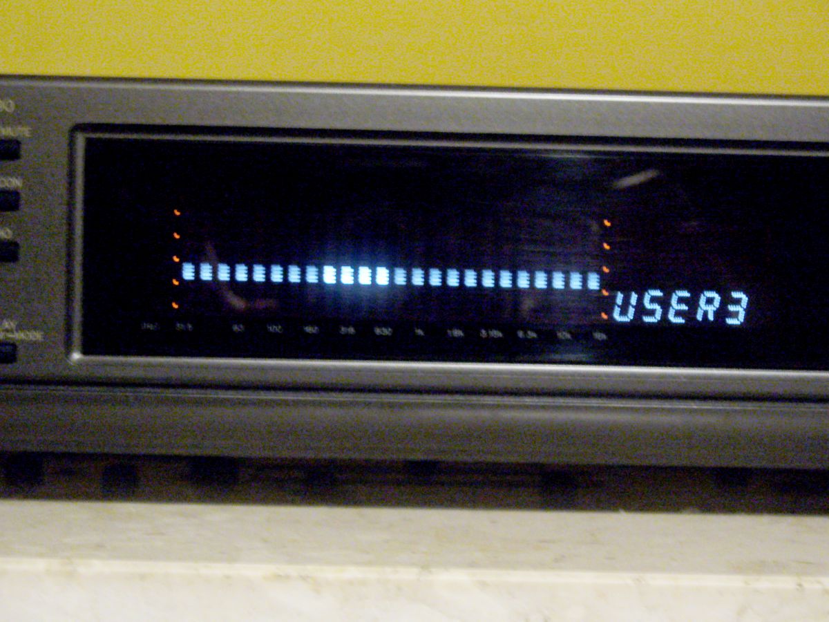

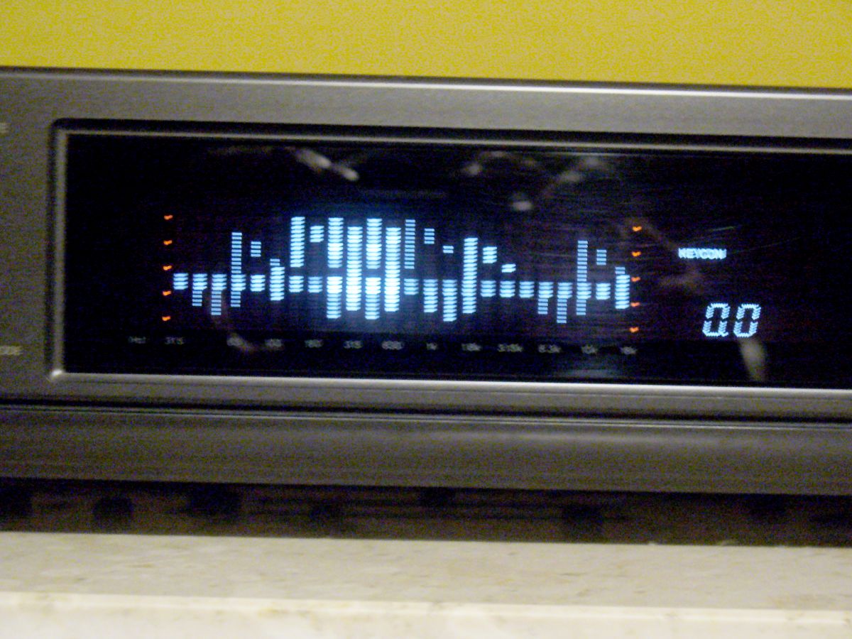

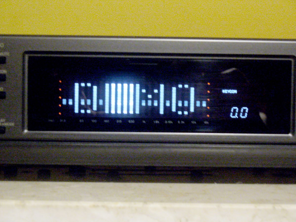

    Witam wszystkich. Nie mogę rozwiązać problemu z wyświetlaczem korektora graficznego Technics SH-GE90. Migotanie już wyeliminowałem, zastępując zwykły kondensator elektrolityczny C715 przy zasilaczu, ale segmenty analizatora widma o numerach 9/10/11/12 (z 24 dostępnych zaczynając od pierwszego po lewej) zawsze pozostają jaśniejsze niż inne. Ponadto ogólny widok na wyświetlaczu pozostaje bardzo „brudny”, co widać na załączonych zdjęciach. Próbowałem wymienić wszystkie elektrolity na płytce wyświetlacza (sygnowane C 801/802/803/804/812/813) a także dwa kondensatory obok wspomnianego już C715 (C 703/704) ale bez rozwiązania. Co może powodować ten brudny wyświetlacz? Dzięki wszystkim za cenną pomoc.
