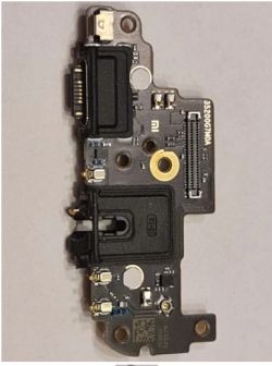

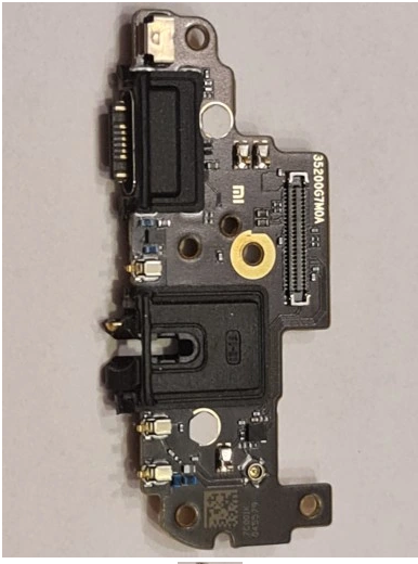

    Witajcie.
    Pacjent to Xiaomi Redmi Note 8 PRO.
    Przestał ładować baterię w trakcie tego procesu. Czyszczenie gniazda i inne ładowarki nic nie pomogły.
    Raczej nie jest to problem oderwania gniazda od płytki czy inna mechanika, ponieważ próby poruszania podłączonej wtyczki nie dają nawet chwilowych efektów. Po prostu umarło nagle. Zakładam, że padł kontroler ładowania.
    Tylko gdzie on się znajduje w tym modelu? Wystarczy wymienić tę płytkę z gniazdem USB, czy jest to bardziej skomplikowane?

    Podstaw nowa płytke plus tasme potem fpc do sprawdzenia a uklad szybkiego ładowania masz pod ekranem zabawy jest troszke.

    Ok. Myślałem, ze to będzie prostsze.
    W takiej sytuacji odpuszczę ratowanie go, zwłaszcza, że ma inne dolegliwości mechaniczne.
    Dziękuję wszystkim za pomoc.
