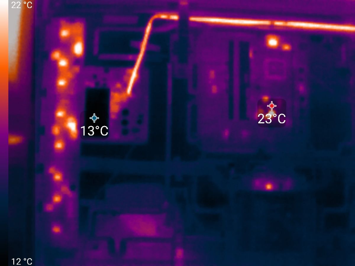

    Chciałbym się zwrócić o pomoc w naprawie wymienionego w temacie telewizora plazmowego.
    Problem jest taki, że telewizor po około 30 sekundach pracy wyłącza się. Jednak nie jest to początek historii.
    Początkowe objawy były takie, że było tylko słychać cykanie przekaźników oraz migała kontrolka. Telewizor nie uruchamiał się.

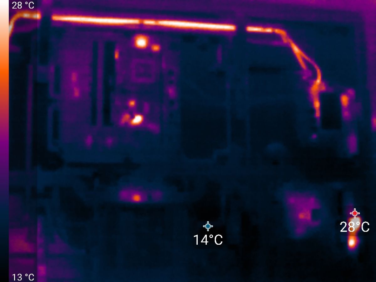

    Zrobiłem szybkie sprawdzenie przy użyciu termowizji i znalazłem grzejący się tranzystor MOSFET na płycie zasilacza. Szybki pomiar wykazał że nie ma on zwarcia, tak jak drugi współdziałający z nim. Chodzi tu o tranzystory QS801 i QS802 które pracują w obwodzie PFC. Natomiast okazało się, że na kondensatorze CS809 (68nF/1250V) który znajduje się tuż obok powstał bardzo paskudny zimny lut. Poprawiłem ten lut i zrobiłem inspekcję płyty pod kątem innych podobnych "kwiatków", ale reszta wyglądała w porządku. Sprawdziłem również stan kondensatorów elektrolitycznych znajdujących się na płycie zasilacza oraz tego jednego który miał zimny lut, ale tutaj też nie znalazłem żadnych odchyleń, mimo wieku urządzenia. Jestem pozytywnie zaskoczony jakością tych elementów.

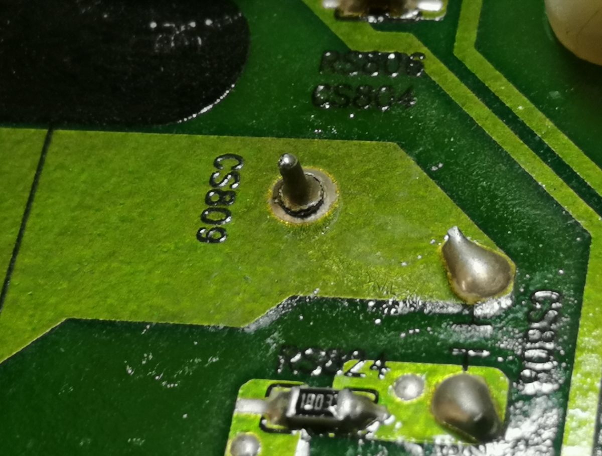

    Uruchomiłem telewizor po poprawie lutu. Po około 10 sekundach poprawnej pracy telewizor się wyłączył, spowodował zwarcie i zadziałanie zabezpieczenia - w rozdzielni.
    Inspekcja zasilacza po ponownym demontażu wykazała, że obydwa omawiane wyżej mosfety spaliły się - zwarcie we wszystkich kierunkach. Tłumaczę to sobie powstaniem tego zimnego lutu na kondensatorze, a co za tym idzie potencjalnego iskrzenia i tzw "stanów nieustalonych" które mogły nadwyrężyć tranzystory. Chociaż nie wiem czy tak faktycznie jest.
    Tranzystory wymieniłem na ciut mocniejsze które znalazłem w magazynku - FDPF12N50FT zamieniłem na STF21NM60N. No i tutaj historia się zatrzymuje.
    Telewizor włącza się na około 30 sekund, po czym się wyłącza i próbuje załączać ponownie. Po odłączeniu z sieci i ponownym podłączeniu po chwili, wszystko się powtarza.

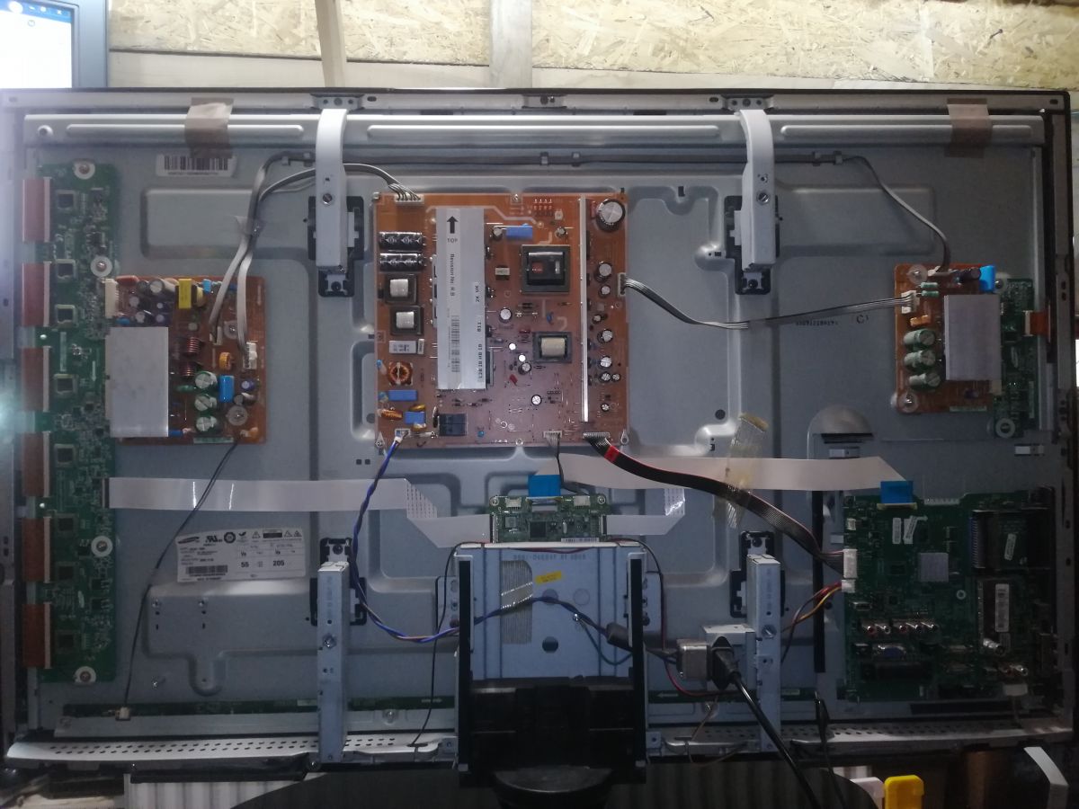

    Z plazmami naprawy nie należą do przyjemności. Ale: zobacz co się dzieje na płytach YSUS i ZSUS. Tam często luty, a może coś uszkodzone- tranzystory, diody itd... Odłącz przewody zasilające do tych płyt i zmierz omomierzem jak wygląda zasilanie tych płyt, skoro przewody się grzeją, więc coś obciąża i to mocno. Na zasilaczu wymień te kondensatorki ceramiczne / kolor niebieski/ koło tych mosfetów, one mogą powodować usterki. Plazmy po kawałku nie uruchomisz, wszystkie porty muszą być połączone.

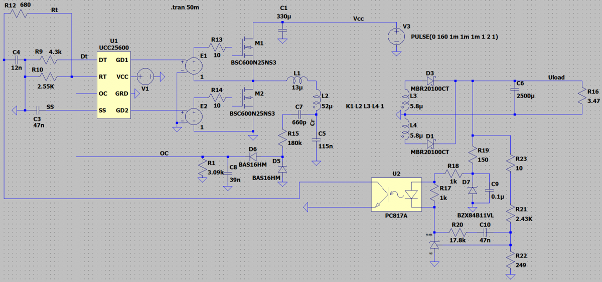

    CS809 (68nF/1250V), zmierzyć pojemno śćprzyrządem.

    Kondensator CS809 na którym pojawił się zimny lut, po pomiarze wskazuje pojemność 68,23nF. Więc wygląda na to, że pojemność trzyma wzorowo i z wyglądu również nie budzi żadnych podejrzeń. Przypadkiem nawiązałem kontakt z osobą borykającą się z takim samym problemem, gdzie zimny lut powstał dokładnie w tym samym miejscu i tam skutek był taki, że w tym kondensatorze została wypalona dziura... No ale miernik daje do zrozumienia że mój kondensator jest sprawny. O ile chiński tester elementów elektronicznych można nazwać miernikiem.

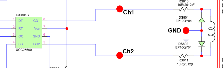

    Znów posłużyłem się termowizją i udało mi się zlokalizować pewien problem od drugiej strony płyty. Mianowicie nagrzewa się układ ICS801S (UCC25600) który steruje tymi tranzystorami mosfet, które wymieniłem ponieważ uległy uszkodzeniu. W momencie osiągnięcia temperatury 120 stopni, słychać cyknięcie przekaźnika i zasilacz się wyłącza.
    Zrobiłem pomiar wszystkich elementów SMD dookoła scalaka i nie znalazłem żadnych nieprawidłowości czy zwarć. Oporność na linii zasilania układu wynosi kilka kiloohm.
    Dlaczego więc ten układ się tak nagrzewa? Może to być kwestia nieodpowiednio dobranych tranzystorów, lub felernego kondensatora 68nF? Zamówiłem go już i powinienem mieć u siebie jutro.

    Zazwyczaj jak padaja polowe w ukł. to uszkadza się i scalak ICS801S (UCC25600)
    - może jego zasilanie coś szwankuje
    - UCC25600, jego pin 4. (SS) organizuje miękki start i protect

    Wymień ICS801S.

    Tak jak koledzy wyżej piszą będzie to uszkodzony układ sterujący mosfetami. A jeżeli chodzi o pomiary oscyloskopem trzeba pamiętać że to jest układ po stronie pierwotnej i lepiej tam się nie pchać zwykłym oscyloskopem bez odpowiedniej sondy. Myślę że można sobie darować pomiary i poprostu wymienić układ i kondensator i będzie hulać.

    Po wymianie układu ICS801S (UCC25600) jego temperatury w trakcie pracy unormowały się i telewizor przestał się wyłączać.
    Kondensator CS809 68nF profilaktycznie również został wymieniony. Wszystko działa prawidłowo.
