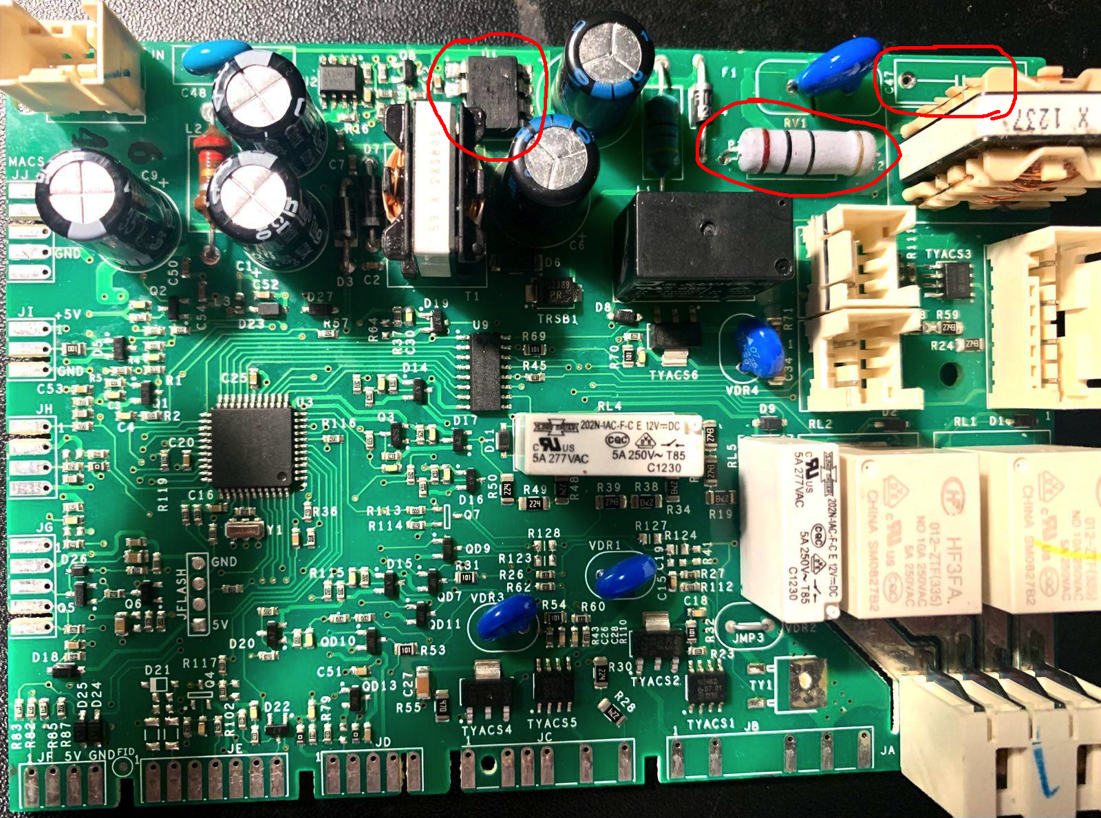

    Dzień dobry,
    Zmywarka Elektrolux ESF6800ROX przestała się załączać. Przeszukując forum wymieniłem układy zaznaczone na czerwono (układ przetwornicy to u mnie TNY275GN zamiast często występującego LNK364GN). Na zdjęciu wylutowany jest kondensator C47, jednak jest on sprawny (wylutowany w celu weryfikacji). Po podłączeniu zmywarki na jednym z wolnych konektorów sprawdzam miernikiem piny 5V-GND i pokazują 1.8V gdy zmywarka jest załączona. Pokusiłem się również o test i do samej płytki podłączyłem z zewnętrznego zasilania 5V i panel sterowania i zmywarka normalnie działa, podpięcie gniazda 230V i pozostawienie samego panelu sterowania również daje 1.8V, stąd mam przypuszczenie, że problem leży po stronie wytwarzania napięcia 5V.

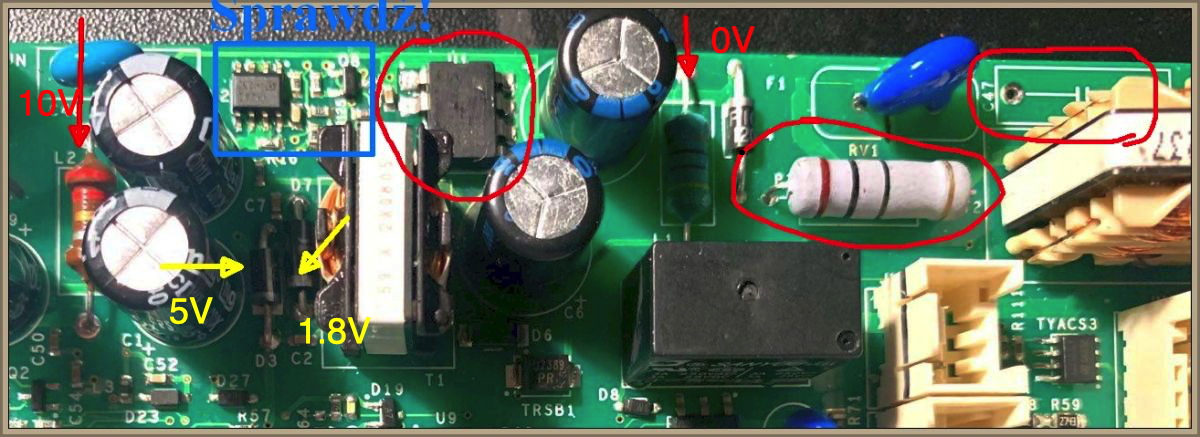

    Podaj zaznacz na foto napięcia na diodach czy jakieś z napięć np. te 5V nie faluje w czasie pomiaru (gdzie jest robione) bo tej wersji PCB nie miałem...

    Hej
    co do układu na niebiesko, jak zrozumiałem ma on dawać napięcie referencyjne i na D3 jest 5V, na D7 jest to samo napięcie co na pinach na których poiwnno być 5V czyli 1.8. Napięcie 1.8 minimalnie pływa (ale dosłownie +/- 0.02V), jednak nie mam jakiegoś super szybkiego miernika żeby dokładnie to sprawdzić. Napięcia na dławikach mierzyłem jako przemienne jak rozumiem.
    Electrolux ESF6800ROX - zmywarka nie załącza, wymienione układy, napięcie 5V-GND 1.8V
    Co do PCB to nawet jak znalazłem tą samą płytę to sam się zdziwiłem bo wszystkie znalezione w sieci miały mniejszą ilość zalutowanych układów (może to wynikać z tego, że ta zmywarka ma zamiast przycisków panel dotykowy? co jest totalną abstrakcją w urządzeniu myjącym, bo przy lekko wilgotnych rękach panel szaleje)

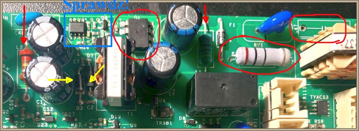

    O ile dioda D7 pod napięciem nie dostaje przebicia to podmień układ scalony TNY275GN (mógł być uszkodzony lub Ty o uszkodziłeś), ale nie można wykluczać samego transformatora - jego odczep dla 5V (jednak to ponownie ciężkie pomiary). Cewki sprawdź tylko na przejście bo pewno nie masz odpowiedniego miernika. Lecz postaraj się wykonać dużo lepsze fotki + powiększenie obszaru zaznaczonego na niebiesko.

    Nie ma mnie obecnie w domu, ale zerknę po powrocie. Jeśli chodzi o transformator impulsowy to jeśli on się uszkodził to jak znaleźć odpowiednik? Numery z góry nic nie mówią (59 x 2x0805).
    Nie masz nieomal żadnych szans na zakup nowego. Ewentualnie z rynku wtórnego czyli może serwisy AGD lub z innej płytki PCB, ale to już pomiary i ostateczność zwykle trzeba szukać tak jak Ci pisałem...
