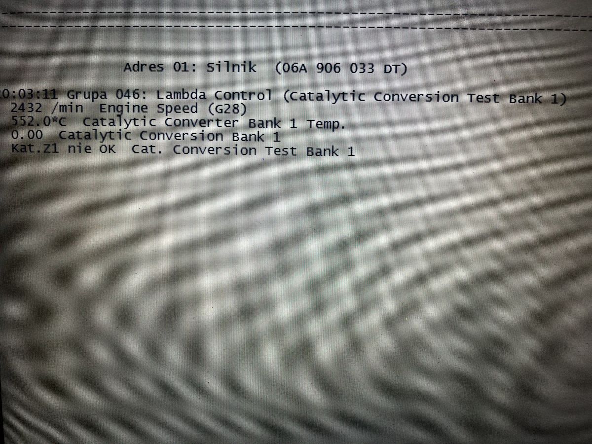

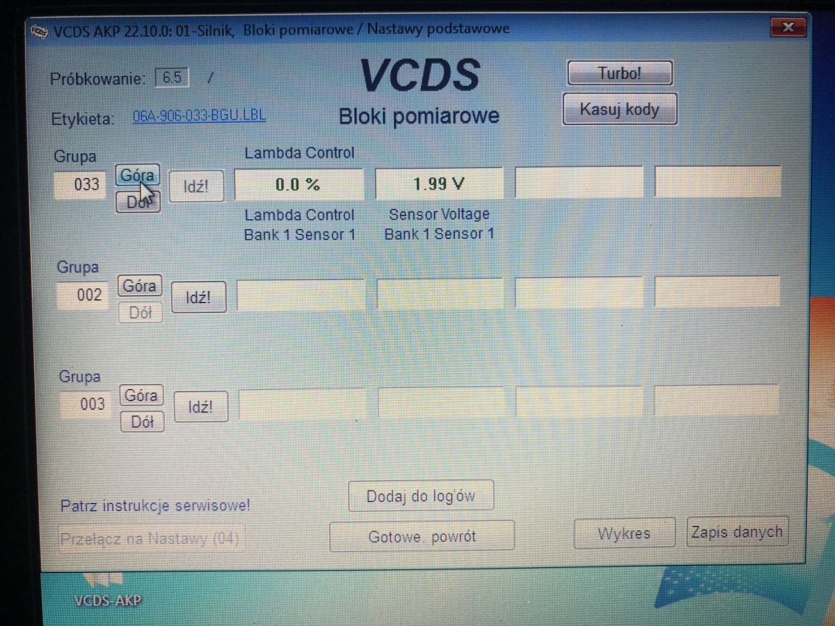

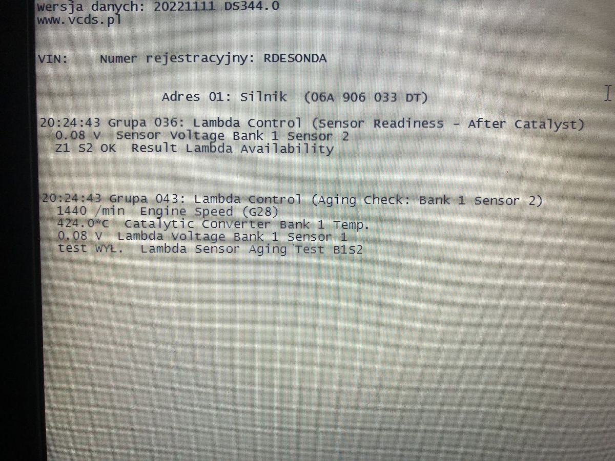

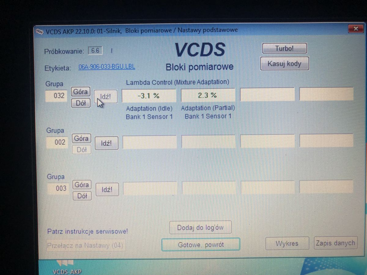

    Dziś starałem się zrobić testy sond i katalizatora. W sondach wynik OK, test katalizatora wyszedł negatywny (nie ok). Poniżej załączam wyniki poszczególnych pozycji oraz filmik ze zmieniającym się voltarzem. Czy ktoś z was mógłby to jakos zinterpretować? I czy wynik 0.00 z catalytic conversion bank 1 to prawidłowa wartość?

    Wizyta u mechanika, sonda wymieniona, błąd się dalej pojawia. Ostatecznie zapchany kat do wymiany lub czyszczenia.
