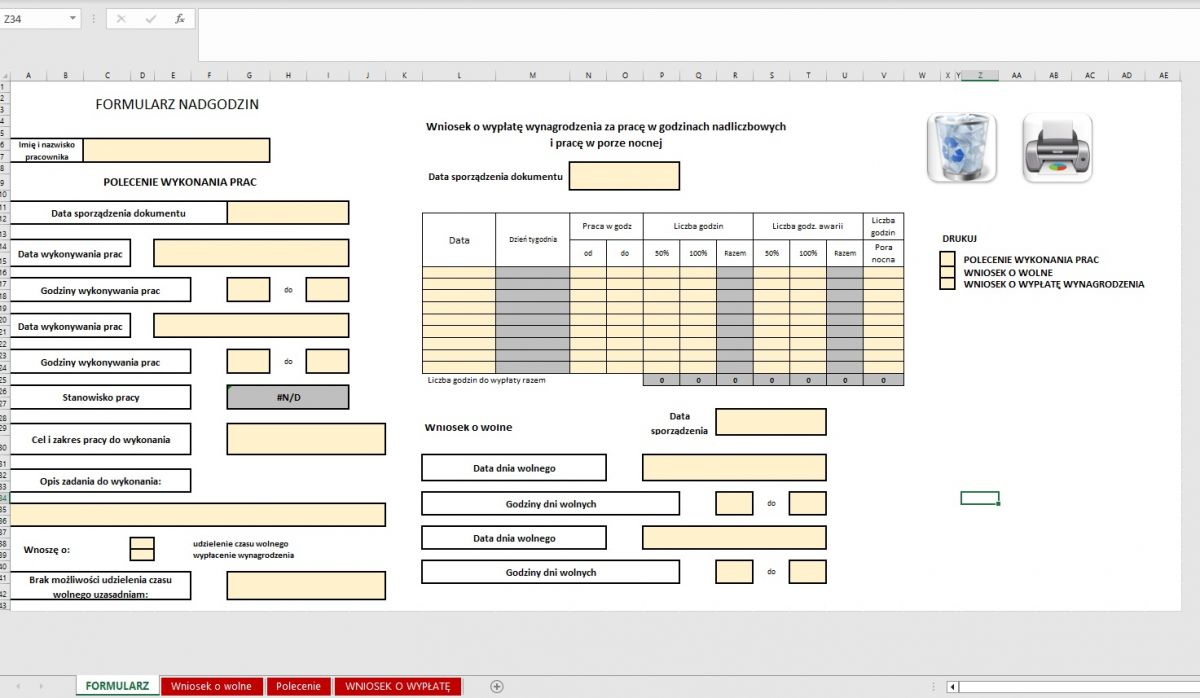

    mam kilka arkuszy z danymi i jeden arkusz główny w którym wprowadzam dane. Znajduje się na nim ikonka z macro drukowania, do tej pory drukowałem wszystkie arkusze jednocześnie, niestety teraz muszę to podzielić. Chciałbym wstawić macro, które będzie drukowało mi tylko wybrane arkusze, wybór może odbywać się poprzez wstawienie X w wybranej komórce na przykład po wstawieniu "X" w komórce A1 i naciśnięciu ikonki drukuj zostanie wydrukowany tylko Arkusz nr 1, po wpisaniu "X" w A1 i A2i naciśnięciu ikonki drukuj zostanie wydrukowany Arkusz nr 1 i Arkusz nr 2.
    Z góry dziękuję za pomoc

  • #5 20517253
    pawlowiczmariusz
    Poziom 5  
    Posty: 10
    chodzi mi o to, że mam wiele arkuszy i jeden arkusz zbiorczy zatytułowany "FORMULARZ", z którego pozostałe arkusze biorą dane.
    Do tego momentu uzupełniałem arkusz "FORMULARZ", naciskałem ikonkę drukuj i drukowały mi się wszystkie arkusze a danym zakresem.
    Teraz muszę drukować tylko konkretne arkusze i chciałbym to zrobić na pomocą wyboru. Chciałbym żeby po zaznaczeniu na przykład komórki X15 podpisanej jako Polecenie wykonania prac i naciśnięciu ikonki drukarki drukowany był tylko ten arkusz, po zaznaczeniu X15 i X17 kolejne dwa arkusze.
    W załączniku przesyłam obraz jak to wygląda Excel- wstawianie macra wydruku konkretnego arkusza po zaznaczeniu

    Ale w czym problem? Schemat kodu masz. Mam nadzieję, że go rozumiesz.
    Poprzednio pisałeś, że chcesz zaznaczać komórki A1 w arkuszu, który ma być drukowany (przynajmniej ja tak zrozumiałem), teraz widzę, że chciałbyś, żeby te komórki były zaznaczane w arkuszu "FORMULARZ", więc trzeba dodać tę nazwę arkusza do adresu:
    Kod: VBScript
    Zaloguj się, aby zobaczyć kod
  • #7 20517630
    pawlowiczmariusz
    Poziom 5  
    Posty: 10
    Teraz działa
    dziękuję bardzo za pomoc i przepraszam faktycznie mogłem źle to opisać.
