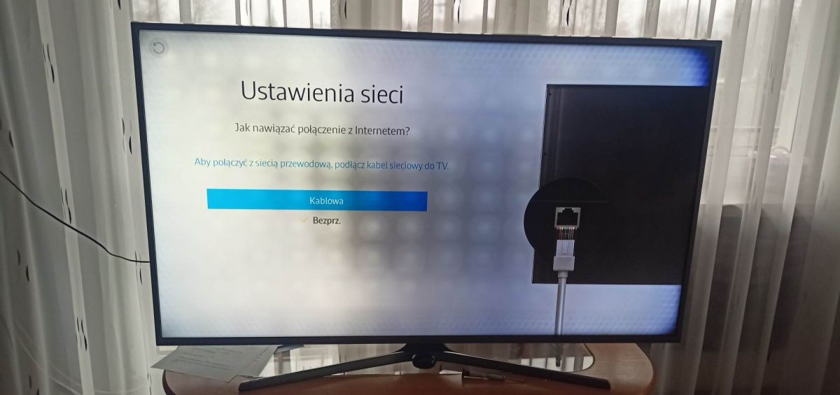

    Witam, dostałem telewizor marki Samsung Ue55ju6872u, problemem tego telewizora jest spózniajacy się obraz po prawej stronie telewizora wyglada to jakby stare piksele nie znikały i pojawiały sie na nich nowe. Drugi problem jaki zauważyłem to mocno widoczne diody, na ekranie widac jasne punkty pojedynczych diod, odrazu pomyslalem ze wina mogą być niepoprawnie ułożone filtry. W srodku można zobaczyc ze znajduje sie: 1-matowa grubsza pleksa, 2- błyszczący filtr, 3-przezroczysty filtr, 4 -matowy filtr. Głowne moje pytanie brzmi, Jaka powinna byc poprawna kolejnosć tych filtrów i czy strona filtra ma znaczenie?
    I drugie pytanie. Co może być przyczyną tego spózniającego sie obrazu

    Matrix defect

    Zauważyłem że róg matrycy jest lekko pokruszony, podejrzewam ze to jest powod tych anomalii na obrazie

    Dobrze podejrzewasz.
