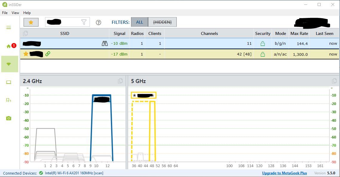

  • #7 20522247
    plazgut
    Posty: 144
    Pomógł: 4
    Ocena: 4
    Nie ma tragedii, aczkolwiek nie zaglądałem dawno na użycie kanałów a i sieci przybyło, więc pole do optymalizacji jest.
    Screen z laptopa tuż obok Connect Box'a od UPC.
    Na telefonie dla 2.4GHz i 5GHz mam tlumienie rzedu -40dB w odleglosci 1m i jakies -70dB w najdalszym miejscu, ale router jest umieszczony rzy samej ścianie w jednym z pokoi prawie w narożniku.
