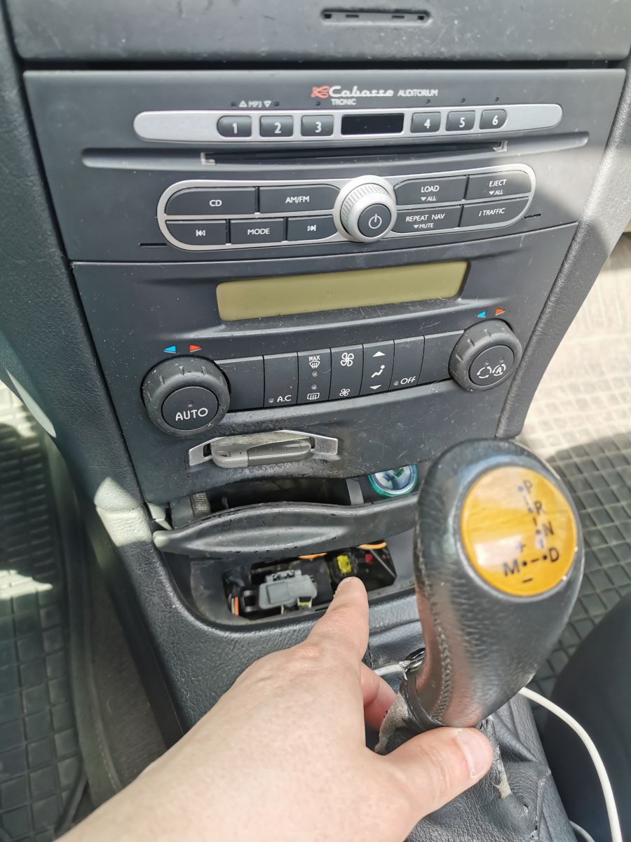

    CABASSE AUDITORIUM TRONIC LAGUNA 2 FL
    Problem polega na tym że radio aby grać normalnie potrzebuję ok 20 minut, do tego czasu przerywa i jak przerwie granie to nie można nim w żaden sposób sterować do ponownego odcięcia. Po ok 20 minutach wszystko jest dobrze do czasu aż zgasze silnik, po włączeniu zapłonu znów to samo. Chciałbym dowiedzieć się czy mam szukać w radiu czy amplituner że w schowku?
    Słyszałem że płytę z amplitunera można wygrzać w piekarniku xD więc moje pytanie czy to jest prawda ew. Na ile stopni 😂

    Radio i amplituner to jedno i to samo, to element za schowkiem,w desce natomiast to zmieniarka z panelem sterującym. Jak przerywa to radio i CD czy tylko samo radio?

    CD nie wiem bo nie używam, radio przerywa i po ok 20 minutach gra normalnie i tak w kółko po odpaleniu auta

    Problemem był Amplituner który jest w schowku, kupiłem sprawny używany i podmieniłem. 😊
