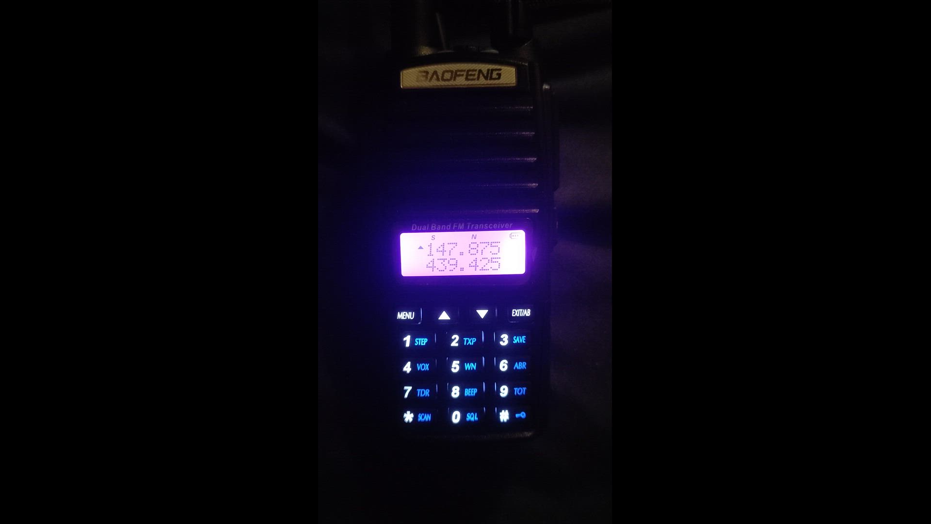

    Cześć wszystkim. Ostatnio kupiłem Baofeng UV-82 i mimo ustawień zalecanych (takie jak zalecają w Internecie) niestety słychać same trzaski zamiast rozmów. Jeżeli chcę porozmawiać między swoimi dwoma radiotelefonami, to nie ma problemu. Jeżeli wpiszę ręcznie częstotliwość przemiennika, czy skaner znajdzie jakąś częstotliwość, że ktoś nadaje, to słyszę same "trzaski". Gdzie szukać przyczyny? Jedyne, co słyszę dobrze, to wiadomości o pogodzie co 15 min.

    Jakie mityczne "ustawienia z Internetu"? Wystarczy nie popsuć fabrycznych. Pominę, że Baofeng nie ma obwodów wejściowych i w realiach miejsko-przemysłowych może być różnie. Szczere hektary łąki to wiarygodne środowisko do testu Baofengów.
    Aha, już wiem. Ktoś cię okłamał co do podsłuchiwania służb, to jest DMR, a i pewnie szyfrowane. Wyrzuciłeś kasę w błoto. Do tego doradcy skieruj pretensje.
    P.S. Nie trzaski, a "wiertarka", tak się o tym dźwięku nieoficjalnie mówi.
