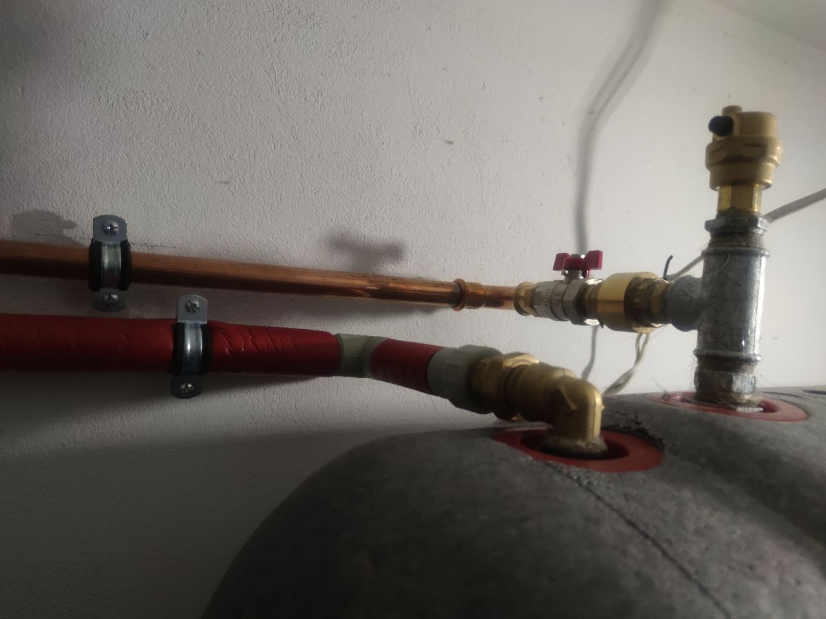

    Dzień dobry . W piątek zamontowano mi zbiornik dwupłaszczowy Elektromet WGJ-g Turbo 140 litrów . Zbiornik zasilany jest kominkiem z płaszczem wodnym . Ciepła woda w pierwszej kolejności przepływa przez zbiornik a następnie do kaloryferów ( jest zawór który może odłączyć c.o wtedy kominek będzie grzał tylko zbiornik ) .Uważam że coś jest nie tak , różnica temperatur - kominek 60°C ,woda w kranie 50°C , termometr w zbiorniku 40°C ( wpięty w cyrkulację ,może trochę przekłamywać ) . Wody ciepłej starcza na jedną kąpiel w wannie a podczas nalewania temperatura na termometrze w bojlerze obniża się w oczach do około 20 stopni , druga kąpiel niemożliwa . W kominku sterownik ustawiony na załączanie pomp od 50°C . Proszę o pomoc
    Zbiorników z płaszczem tak się nie podłącza.
    Powinien być podłączony równolegle jak grzejnik
    Masz w domu kocioł gazowy do C.O. czy tylko kominek?

    Aaalbercik napisał:
    Które rury dół i góra to woda użutkowa?
    Patrząc na zdjęcie lewa dolna to jest rura gdzie idzie ciepłe z kominka ( jeżeli zakręcę na niej zawór to odetnę kominek ) , prawa dolna to będzie pewnie dobicie wody ze studni jakkolwiek fachowo się to nazywa .

    pappet napisał:
    A nie jest tak ?
    Z tego co napisałes to wygląda jakbyś podłączył w szereg.

    Podłącz zbiornik do kotła gazowego , z priorytetem grzania CWU
    Kominek zostaw tylko na C.O. i będziesz zadowolony :-)
    Płaszcz wodny zbiornika trzeba bardzo dobrze odpowietrzyć
    Najlepiej sie sprawdza ręczy odpowietrznik.
