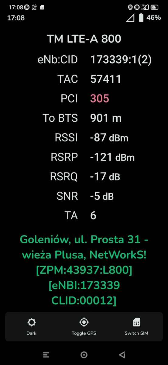

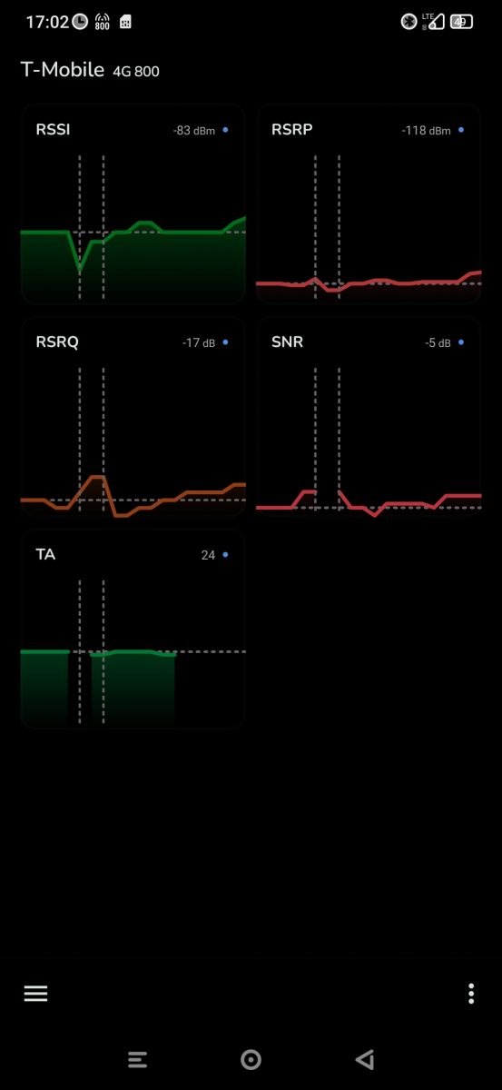

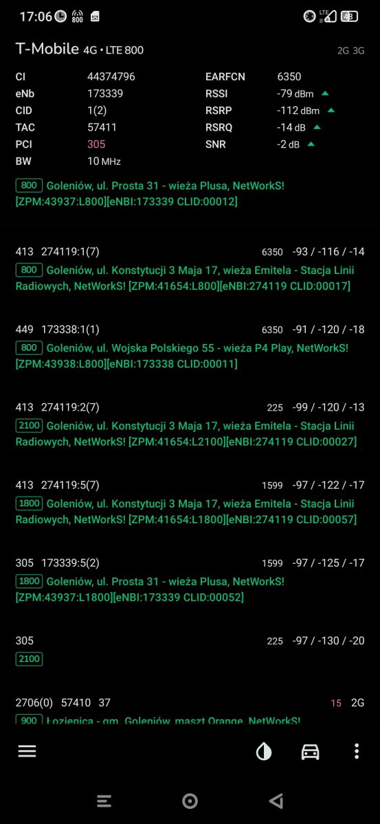

    Witam mieszkam w Łozienicy Zachodniopomorskie ul Krzywa, mam router ZTE MF 289F w T-Mobile internet bez limitu,na samym routerze jest słabo potrzebuję antenę zewnętrzną,tylko nie znam się na tym więc proszę o pomoc, dodaje screen z testami.Witam, bardzo proszę o pomoc w wyborze anteny zewnętrznej Lte Witam, bardzo proszę o pomoc w wyborze anteny zewnętrznej Lte Witam, bardzo proszę o pomoc w wyborze anteny zewnętrznej Lte Witam, bardzo proszę o pomoc w wyborze anteny zewnętrznej Lte

    Dowiedziałem się że ten router oraz operator jest nieodpowiedni w miejscu mojego zamieszkania, bardzo słaby zasięg a router nie nadaje się do podłączenia zewnętrznej anteny kierunkowej mimo 2x2 , jedynie siso 1x1 co jest nie wystarczające, zły wybór operatora i sprzętu, w sklepie T-Mobile mi tego nie powiedzieli że będzie taka katastrofa z ich usługą.
