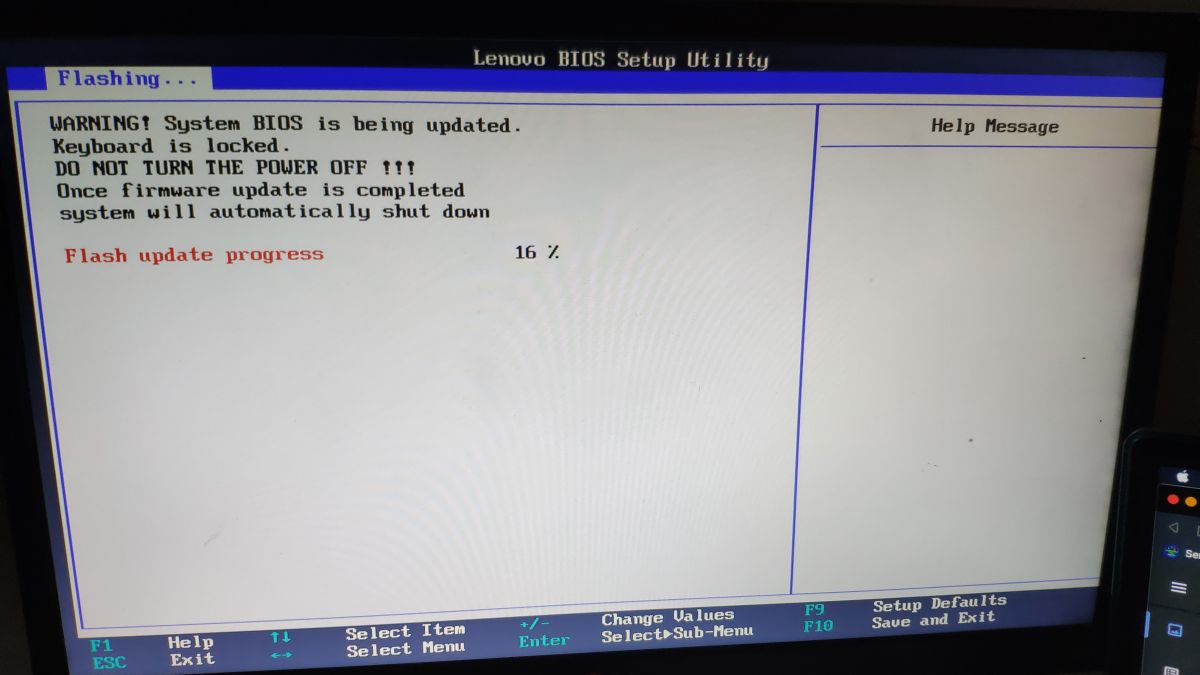

    Wyczytałem w internecie że można przywrócić uszkodzony BIOS (np. podczas updated) dzięki płycie CD z nagranym Updated BIOS.
    Sprawdziłem procedurę w manual który podesłał kolega Lisek.
    Czynności jakie wykonałem:
    * odpięcie wszelkich kabli i peryferia od komputera.
    * przełączenie zworki C_MOS z pozycji 1,2 na pozycję 2,3
    * zamknięcie pokrywy
    * podłączenie napędu zewnętrznego CD po przez USB
    * podpięcie zasilanie

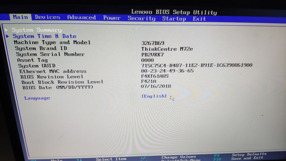

    Po chwili napęd zaczął czytać płytę i magicznie wyskoczył obraz z updated bios. Lenovo M72e Tiny MT-M3267-B69: Problem z obrazem, zmiana ustawień BIOS, Blue Screen, naprawa
    Następnie trzeba poczekać do momentu ukończenia updated i wyłączenia się komputera (sam się wyłącza)
    Ponownie otwieramy pokrywę zmieniamy ustawienia zworki C_MOS z 2,3 na 1,2 zamykamy pokrywę i gotowe. Lenovo M72e Tiny MT-M3267-B69: Problem z obrazem, zmiana ustawień BIOS, Blue Screen, naprawa
    Koszty wymienione na początku to zakup płyty CD.
    Dziękuję wszystkim za pomoc.
