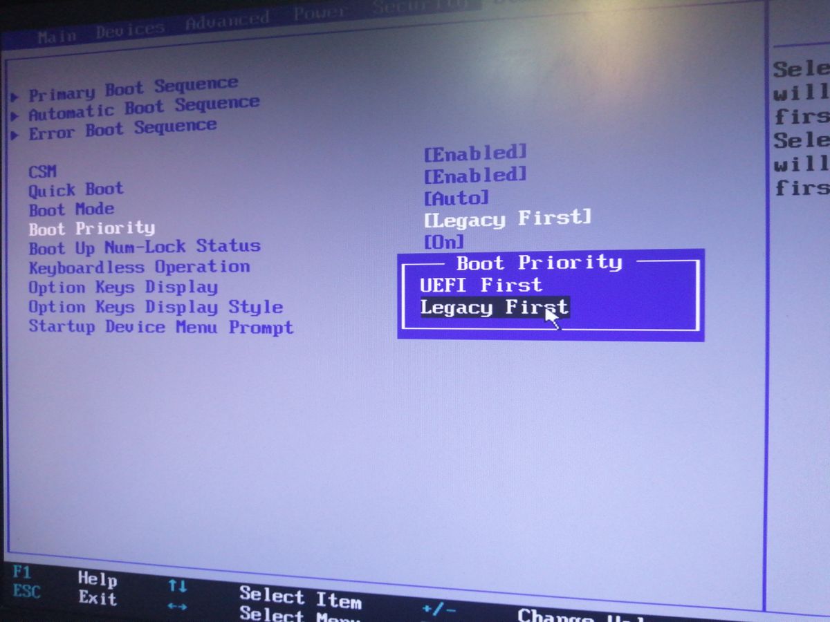

    Witam po wymianie procesora wyskakiwal mi F1 Setup F2 loading system, system się normalnie ładował, tylko, że chciałem aby ten komunikat zniknął, wszedłem w neta, że mam zresetować bios do ustawień domyśnych to zrobiłem a teraz wyskakuje mi Błąd 1962: Nie znaleziono systemu operacyjnego” komputer to Lenovo thinkcentre m72e, wiecie może jak to naprawić? , wysyłam moje ustawienia startu bios.
    Zdjęcie ekranu BIOS z ustawieniami startowymi komputera Lenovo Thinkcentre M72e.

    Po resecie BIOS prawdopodobnie zmieniłeś tryb pracy kontrolera dysków. Co masz w zakładce "Boot Priority"? Jeśli miałeś zainstalowany system w trycie CSM/Legacy, to nie wystartuje w UEFI.

    Szczerze jestem żołtodzionem, mam tylko dwie takie opcje, chciałem tylko zresetować BIOS do ustawień domyślnych, a tu taki błąd. :/
    Włożyłem nawet bootowanego pendrive i nic, a nie za bardzo chce robić format, bo wszystkie dane mam na dyskach.
    Ekran BIOS z menu Boot Priority ustawionym na Legacy First.

    Przestaw na Legacy First i sprawdź czy wstanie system.

    Już to zrobiłem i dalej nic

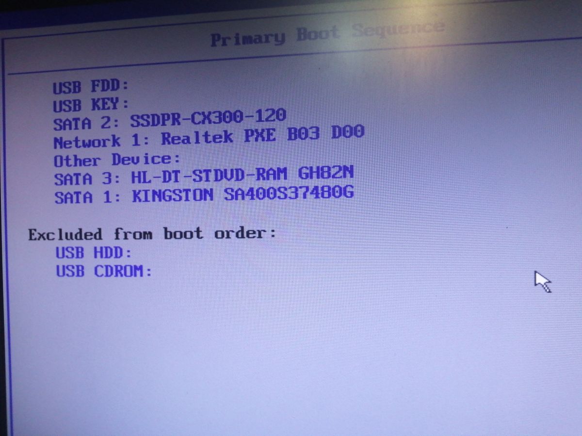

    W takim razie pokaż zakładkę "Primary Boot Sequence", skoro masz dwa dyski.

    Proszę :p
    System mam na CX300
    Ekran sekwencji startowej BIOS z listą urządzeń.

    Teoretycznie jest jako pierwszy przed Kingstonem, ale na SATA2, a przydało by się by był na SATA1 skoro jest systemowy, aczkolwiek wcześniej działał. Jesteś pewien że na nim masz system? Jeśli tak spróbuj go przestawić na pierwszą pozycję bootowania. Pamiętaj że każdą zmianę w BIOS-ie należy zapisać. Wychodzisz opcją "Save Changes and Exit"

    Tak jestem pewny w 100% na tamtym mam tylko programy, filmy i muzykę i ważne dla mnie dane.
    Też mnie to dziwi, że dysk systemowy jest na sata 2, ale przedstawię Kingstona w górę, tak zapisuje przy każdej zmianie

    Jeśli na Goodramie masz system, to on powinien być na samej górze w sekwencji bootowania. Żeby zamienić kontrolery, trzeba by fizycznie zamienić dyski miejscami. Próbuj przestawiając kolejność dysków i zmieniając tryby, UEFI lub CSM.

    Ewentualnie możesz wyłączyć całkiem opcję CSM --> Disabled, jeśli system był w UEFI to ta opcja jest totalnie niepotrzebna.

    O kurcze udało się, dzięki wielkie!
