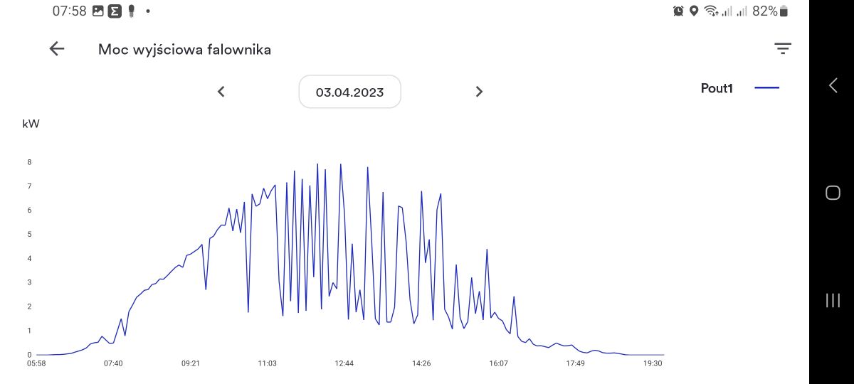

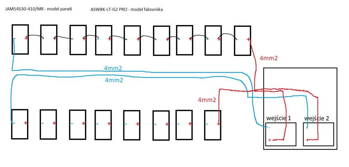

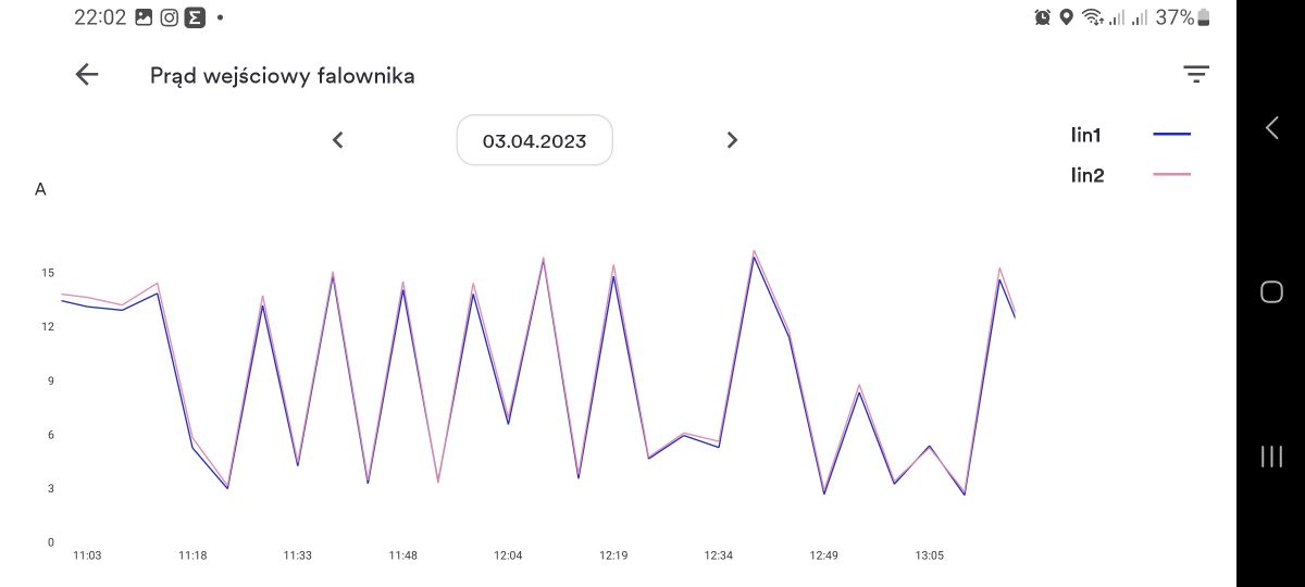

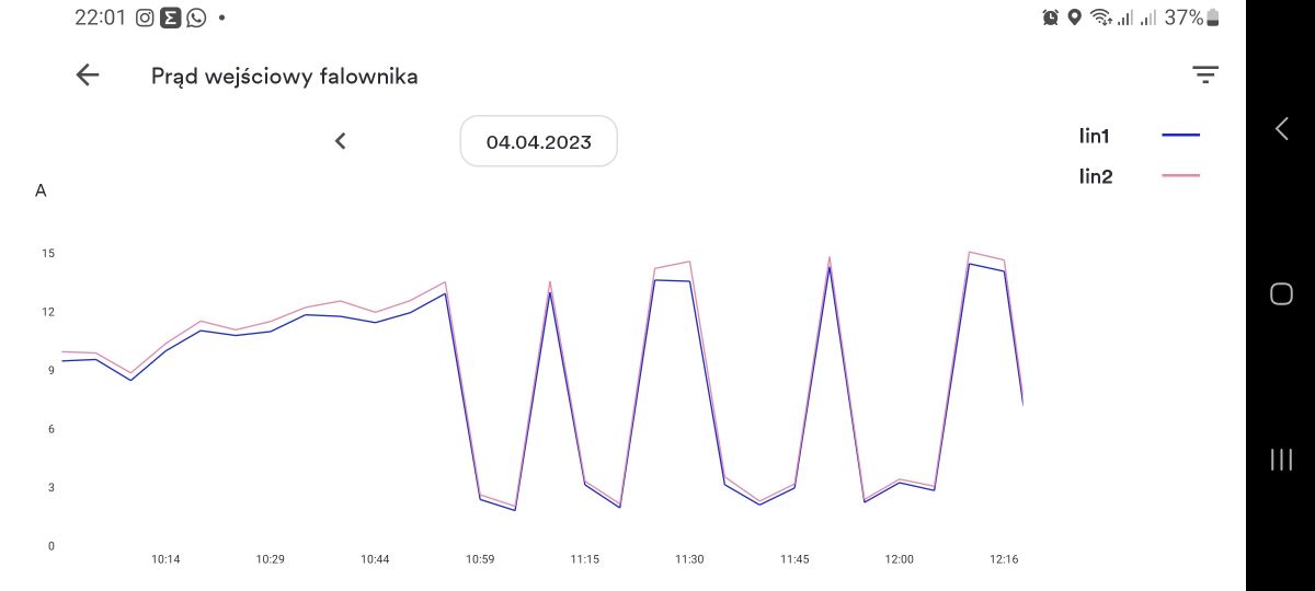

    Producent falownika twierdzi, że problem jest po stronie paneli, ponieważ falownik jest tak zaprogramowany, aby przy 16 A rozłączać produkcję, po czym zaczyna od nowa, dochodzi znowu do około 7 kW i rozłącza, tak w kółko.

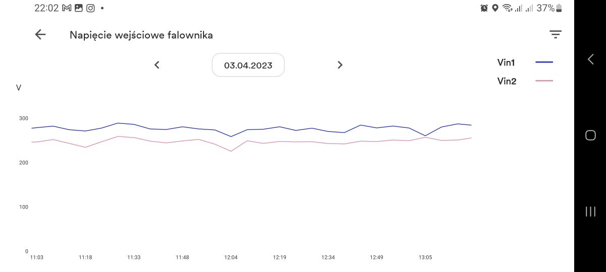

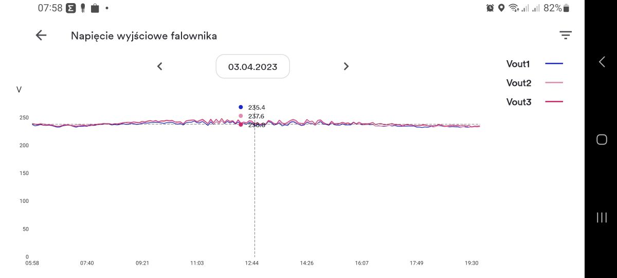

    Zamieszczam odręczny "schemat" mojej instalacji (oczywiście dolny rząd połączony jest analogicznie, zapomniałem dorysować czarnych łuków pomiędzy modułami) oraz screenshoty z aplikacji producenta falownika. Proszę o pomoc w czym szukać problemu, obawiam się iż Solplanet zostawi mnie bez odpowiedzi.
    Na tą chwilę przyszło mi do głowy tymczasowe rozwiązanie - odpiąć jeden panel, aby w obu obwodach było po 8 sztuk, wtedy nie powinno przekraczać 16 A i rozłączać... Chociaż falownik powinien obsłużyć 8 kW, a ma podłączone 7.
    Model falownika: ASW8K-LT-G2 PRO

    Zamieść też wykresy napięcia AC.

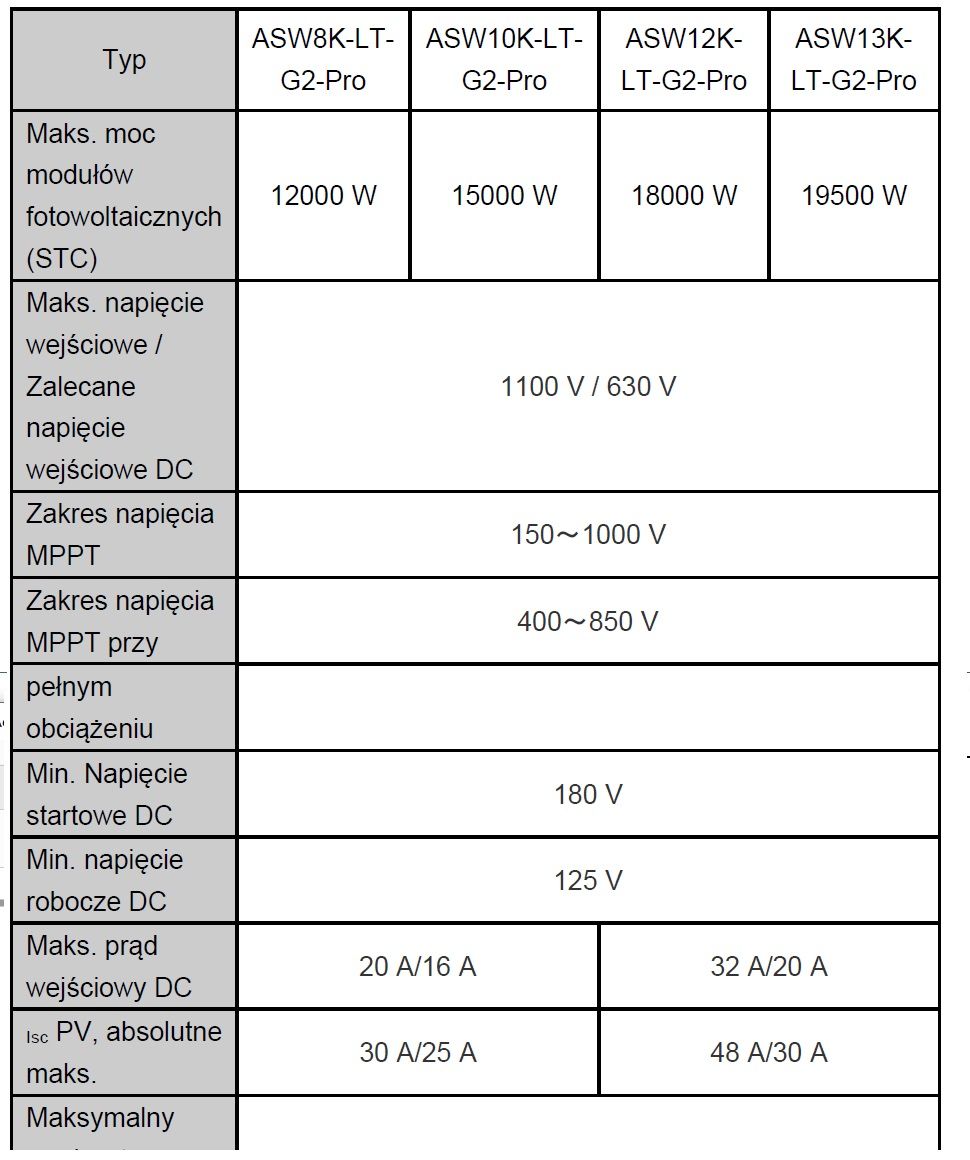

    W instrukcji falownika jest wyraźnie napisane - " Maks. prąd wejściowy DC-16A". Czyli tego prądu nie możesz przekroczyć.
    Natomiast zakres MPPT to 150-1000V.
    Panele szeregowo łączone sumują napięcie a nie prąd. Więc odpięcie jednego panela ze stringu nic nie da.
    I tu nasuwa się pytanie bo widzę, że ma dwa wejścia. Czy te 16A jest liczone sumarycznie (czyli po 8 na stringi) czy dla każdego 16A ? O to trzeba by spytać producenta.
    Edit: ... A spróbuj odpiąć jeden cały string i zobacz czy tak samo się zachowuje?

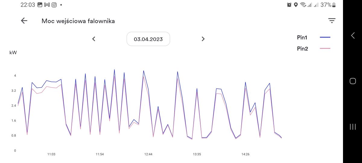

    Ten falownik ASW 8K-LTG2 pro w/g instrukcji posiada dwa wejścia mppt, pierwsze można obciążyć aż do 20A, drugie do 16 a moduły JAM54S30 410/MR SF mają max prąd pracy poniżej 11A więc dobór jest prawidłowy.
    Z wykresu z 03.04 można odczytać że prąd wejściowy 1 i 2 wynosi ok 15A, są to chwilowe piki występujące gdy mamy sporo chmurek z za których co jakiś czas wychodzi słoneczko po czy znowu chowa się za chmurkę.
    Moim zdaniem jest to normalna praca w warunkach takiej pogody i niema tu żadnego wyłączania falownika, ani prąd ani też moc nie spada do zera.

    Sprawdzę jeszcze u "sąsiada" jak wyglądała produkcja 03/04 jeżeli były podobne wahnięcia to tak jak wspominał któryś z Was może być normalna praca, a wtedy przepraszam za zawracanie głowy :)
    Wygląda na to że niepotrzebnie panikowałem, w dniu 03/04 instalacja która jest w pobliżu również miała wzloty i dołki w mniej więcej takim samym czasie co moja

    Na odpowiedź producenta falownika się nie doczekałem, ale na szczęście wszystko działa, sprawdzałem jeszcze wykresy od sąsiada kilku dni i pokrywają się z tym co się dzieje u mnie.
