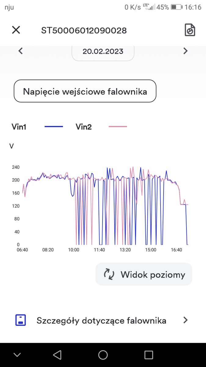

Inwerter wyłącza na zmianę napięcie DC co o tym myślicie.

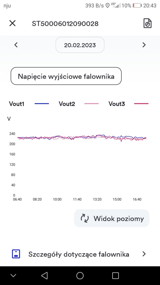

    A napięcie w sieci AC jest w normie?

    Co to za instalacja?, jak falownik stringowy to strasznie niskie to napięcie z modułów, opisz komponenty i kierunek.
    Wygląda jakby brakowało światła, za bardzo pochmurnie

    Falownik to Solplanet ASW5000-T, nie będę się rozpisywał ale napięcie sieci, słońce i kierunek jest wszystko OK. Instalator twierdzi że instalacja wyprodukowała w roku tyle ile było założone, ale mnie interesują te wyłączenia. Falownik startuje przy 120V DC więc też nie powinno być problemu.

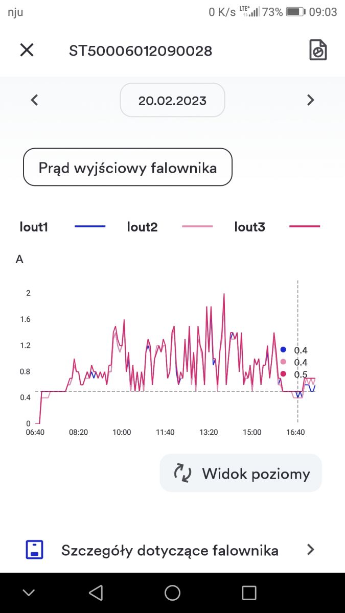

    A pokaż wykres prądu, mocy po AC, czy też spada prawie do zera, a może te wejścia win1 i 2 są zrównoleglone a string na dachu jeden, więc działają naprzemiennie
    Wg manuala przy większych obciążeniach minimalne napięcie DC przesuwa się w górę. Nie masz jakiegoś dużego obciążenia włączającego się w określonym czasie?
    Wg manuala inverter ma dwa tory mppt, co zresztą potwierdzałby monitoring. Chyba nie tu problem, bo co mogłoby tak cyklicznie i naprzemiennie zakłócać stringi?

    W załączeniu przesyłam z tego samego dnia wykres napięcia wyjściowego AC oraz prądu. Uprzedzam pytanie, napięcie sieci nie przekracza 230V więc do 253V jest daleko. Inwerter wyłącza na zmianę napięcie DC co o tym myślicie. Inwerter wyłącza na zmianę napięcie DC co o tym myślicie.

    Masz te stringi na tej samej połaci czy na różnych?
    Jeśli na tej samej to spróbowałbym w pierwszej kolejności przepiąć się na 1 string.
    W lato będzie jeszcze gorzej bo wzrost temperatury spowoduje spadek napięcia paneli. Może się okazać że nie będą się włączać MPPT w ogóle.
    Ile masz tych paneli na 1 łańcuchu? Z napięć wygląda jakby były 4 lub 5 w zależności od mocy.
