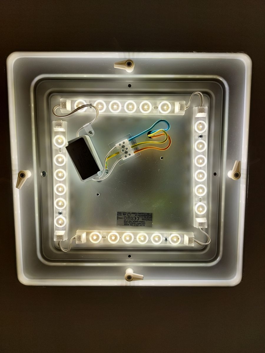

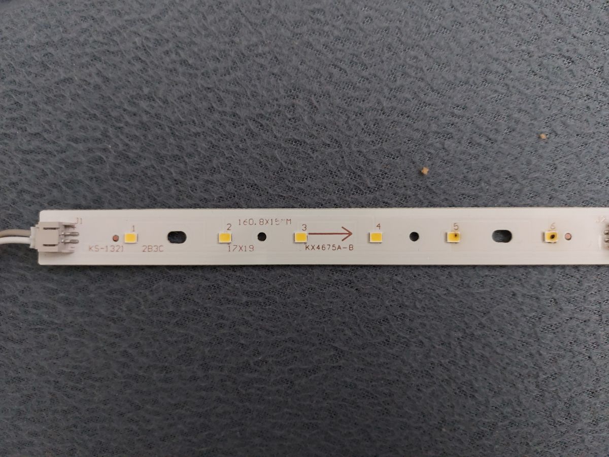

    Cześć,
    Padły mi dwie diody w plafonie i chciałbym je wymienić. Problem mam tylko taki, że nie jestem pewien, jakie to są diody. Skoro diod jest 24 sztuki i są podłączone szeregowo (skoro lampa nie działa po spaleniu się diody, to tak wnioskuję), zasilacz ma na wyjściu 109.5V, 178mA i 20W to wydaje mi się, że jedna dioda powinna być na ~4.5V, ~7,4mA i ~0.8W. Po rozmiarze domyślam się, że to jest dioda 2835. Jest też na pasku informacja "2B3C", która mi to zasugerowała, ale nie wiem, czy to jest jakiś konkretny model diody, czy tylko jakieś oznaczenie produkcyjne.
    Szukałem diody o podobnych parametrach w różnych sklepach internetowych i za bardzo nie mogę znaleźć nic sensownego.
    Poniżej wrzucam zdjęcie paska LED i samego zasilacza.
    Wymiana diod w plafonie - jaki rodzaj diody LED 2835? Parametry zasilacza 109,5V, 178mA, 20W
    Bardzo bym prosił o pomoc w ustaleniu, jaki to rodzaj diody i czy moje podejrzenia są ok.

    #8 20550953
    Lab75
    Specjalista elektryk
    Posty: 1035
    Pomógł: 184
    Ocena: 542
    Migolek napisał:
    ..."2B3C"...
    To jest kluczowa informacja dla Ciebie. Nie jest to oznaczenie typu diody LED, ale oznaczenie topologii w jakiej połączone są diody LED na jednym module (PCB). Jeden moduł ma 3 sekcje po 2 diody LED. W każdej z tych sekcji te 2 diody LED są połączone ze sobą równolegle. Wszystkie 3 sekcje są połączone ze sobą szeregowo.
    Uszkodzenie dwóch diod LED jest tylko tego potwierdzeniem. Na skutek szpilek prądowych pojawiających się w momencie włączania oprawy, padło najsłabsze ogniwo - jedna z diod LED w prawej sekcji (foto). Było to uszkodzenie na przerwę, które spowodowało natychmiastowe uszkodzenie drugiej diody w tej sekcji ponieważ zaczął przez nią płynąć prąd o 2× większej wartości.
    Zagadka topologii i przyczyn uszkodzenia rozwiązana - czas na dobór diody LED SMD2835. 24 diody = 12 szeregowo połączonych sekcji po 2 diody LED połączone równolegle. Napięcie wyjściowe zasilacza LED CC wynosi 109 VDC, więc spadek napięcia na jednej diodzie LED to 9 VDC (109/12). Skoro prąd wyjściowy zasilacza ma wartość 178 mA to oznacza, że przez jedną diodę LED przepływa 89 mA. Gotowe.
    Poszukujesz diody LED SMD2835, o prądzie pracy min. 100 mA i spadku napięcia 9 VDC (1 W) - znajdziesz taką np. w TME.

    Na koniec mały hint: Możesz wylutować obydwie uszkodzone diody i wstawić zworę w miejscu jednej z nich. Oprawa powinna się włączyć (o ile wzbudzi się przetwornica, a tego jestem pewien na 99,9%).
    Powodzenia w naprawie :)

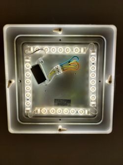

    Problem rozwiązany, wymiana diód się udała i lampa ponownie świeci 😊
    Co prawda lutowanie SMD kolbą dla mnie było praktycznie niemożliwe, ale wykorzystanie żelazka okazało się strzałem w dziesiątkę. Szybko sprawnie i bezproblemowo, pewnie jeszcze będę wymieniał kiedyś kolejne diody, które się spalą 😅
    Dzięki wszystkim za pomoc, a w szczególności @Lab75 za wyjaśnienie oznaczenia 2b3c i wszystkich innych kluczowych szczegółów.
